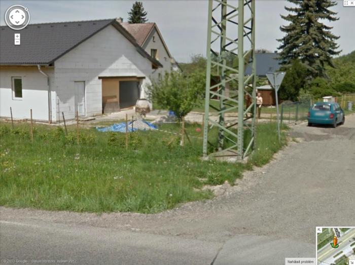

Ty diodový reflektory dělají i výkonější...klidně 20,30 watů i víc. Tam bych se nebál osadit víc watů než jsi dával,přece jen to máš od garáže k plotu kus,tak ať je to pořádně nasvícený. Nějaký jsem viděl naproti Cygánkovy jak je to elektro,tak tam na ně mrkni. ;-)
foto k příspěvku  od TUNER

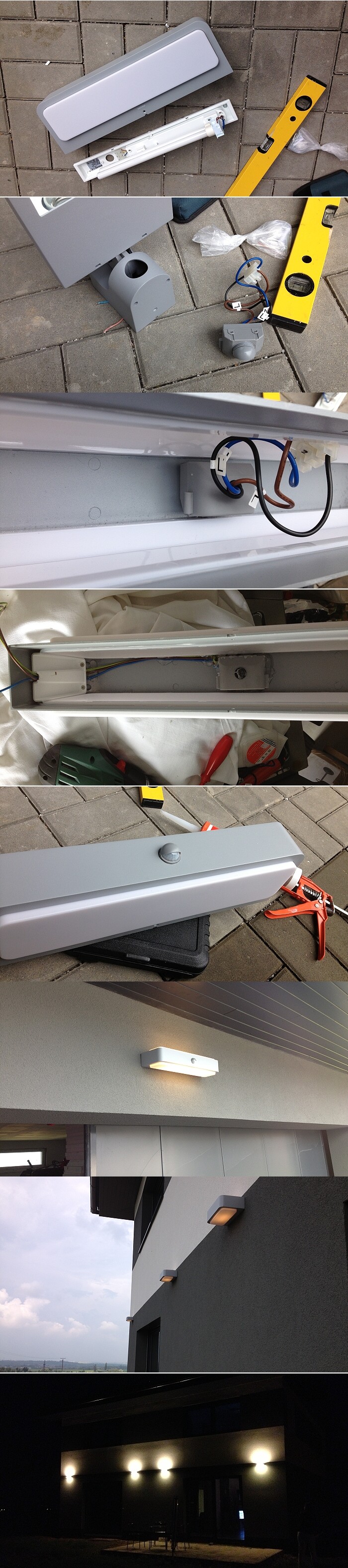

Osvetleni garaze, protoze elektrikar, respektive tesar, byl debil, pripravenej drat k pohonu rolovacich vrat prehodil prestram ven, tak to pak zednici pripravili jako venkovni osvetleni nad garazi. Pak jsem zjistil, ze tam mam vyvedenou zasuvku (jistic "rezerva" ve skrini) Tak jsem musel vzit venkovni svetlo a predelat ho na pohybovy cidlo, viz foto. Slape to paradne, po setmeni se to zapina na cca 4 minuty, viz obrazek.
Nad terasu 4x mensi provedeni, 2+2 na samostatne vypinace, protoze v budoucnu tam bude zimni zahrada+terasa.
Uplne kazdej wat neresim, mam rad svetlo :o)
foto k příspěvku  od tappaja

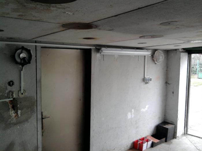

T2: osobně jsem kupoval v OBI zářivky s 2*36W trubicí.
Garaž je veliká cca 25m2. Na každou stranu garáže jsem dal dvě zářivky. Tedy celkem 4 kusy. A sklonil je pod úhlem 45° V čele garáže mám jednu letitou 2*? W (asi 58W - nevím)
Pak tam mam ještě 2 klasické světla, abych nemusel startovat zářivky kvůli pěti minutám svitu...
Musím říčt, že garáž je (dobře) osvětlena. Ale asi bych ti doporučil použít 58W trubice.
Tuším, že Cervin mi byl inspirací při způsobu montáže. Kdysi dávno tu někdo řešil taky osvělení garáže.
(fotka z průběhu)

Cidlo jsem kuchnul z tohodle
a narouboval sem [ Link ]
cidlo pomerne citlivy, bere to tak 4m radius, ucel to plni, kdyz se vyleze ze dveri, rozsviti se, kdyz se prijede autem, tak taky...
