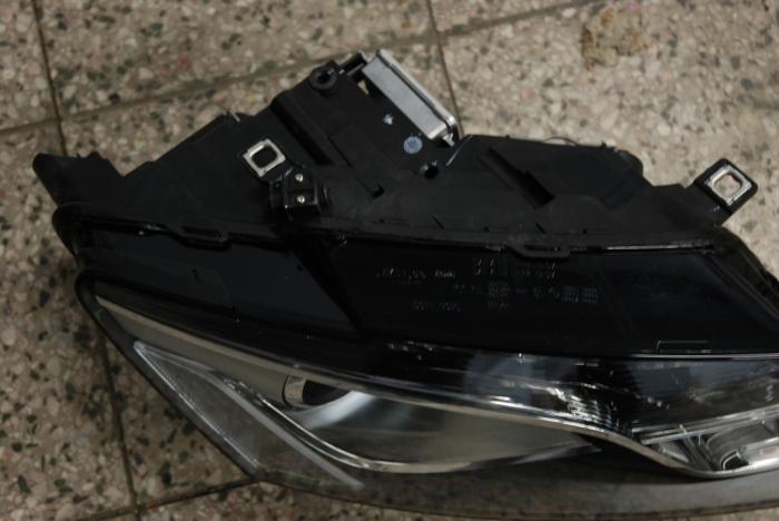

o 15.05.2013, 09:39 | xenonman | Upraveno: 2013-05-15 09:47:38
opět rozebrat a složit jde vše, jen jak piši musí se to dostatečně zaplatit a musí to taky nějak vypadat
fotky řeknou více tato fotka je od poláka jak rozdělává lampy audi a6 a takhle to svaří prostě tu lampu narižne za plexi a pak ji zase složi

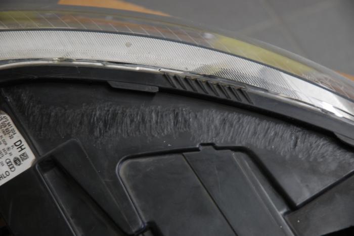

foto k příspěvku  od xenonman

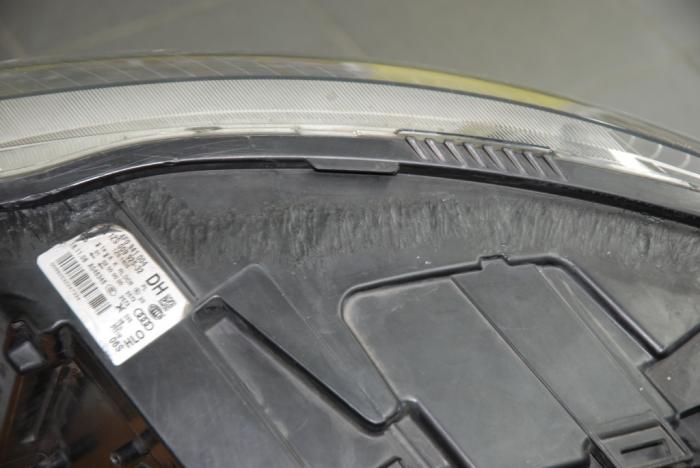

o 15.05.2013, 09:41 | xenonman
tohle je lampa rozdělaná ode mě, pokud más plast svařenej do plastu mám způsoob jak to udělat, ale vzhledem k tvému případu, že ti nabízím nové lampy za 20tis se to prostě nevyplatí, proto píší je to otázka peněz....
na fotky jsem také zvědav

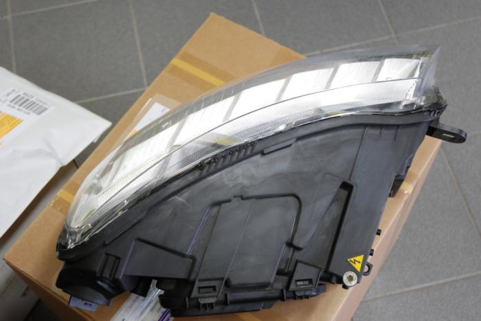

o 15.05.2013, 09:46 | xenonman
takhle bych mohl pokračovat mám hromady fotek
audi Q5 takto rozdělaná a složená lampa, také je to nerozebíratelné
