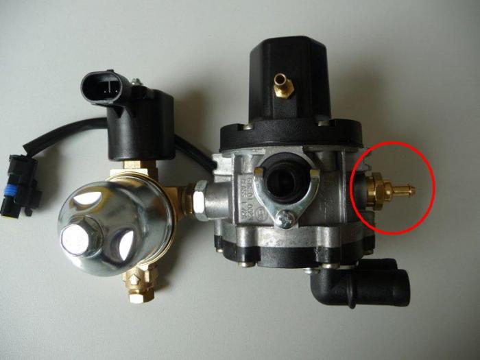

Na reduktoru je vystup pro "odfuk" plynu, nasad na to hadicku a vyved ji bud pod auto... a nebo pres nejaky libovolný "téčko" do sání...

o 11.05.2013, 21:16 | Samantus
jj na smesovaci / reduktoru by mel bejt volnej vystup asi na 6ku hadici doporucuje se zapojovat a hodne firem ji nezapojuje... a kdyz si to odfoukne tak to ventilator nasaje a mas to v kabine, to nasvedcuje tomu proc je to jednorazove... a ne furt.... prikladam fotku reduktoru kterej montuju ja (Tartarini)
