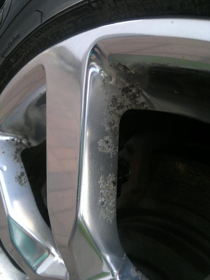

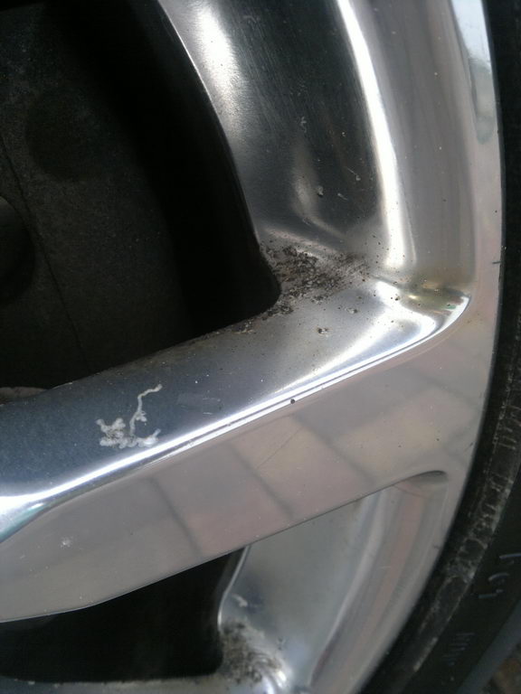

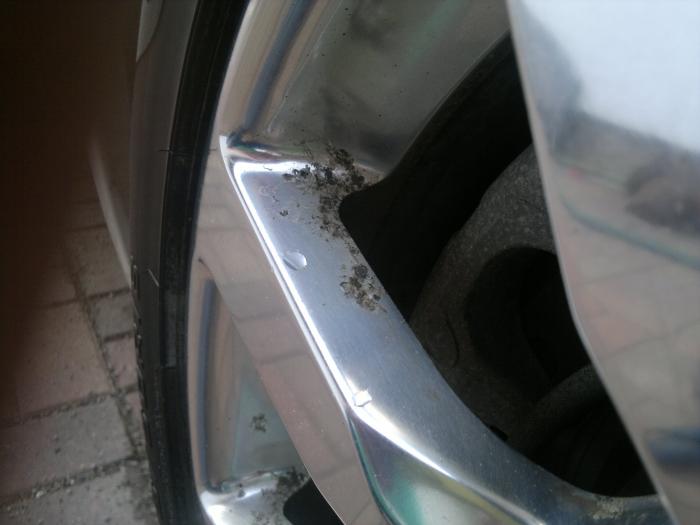

nejsem si jisty, tak nez to zacnu resit potreboval bych mistni znale, na malou radu - mam na aute kola co jsou po zime vcelku olezla, trochu mi to vadi tak bych to chtel nejak poresit, velke celni plochy jsou ok ale mezi paprsky jsou takovehle vady

o 09.05.2013, 20:03 | MiniMike
todle je urcite lestene a zalakovane alu, chrom by vypadal jinak

Dostalo se to nejspis pod lak :-/ Dle me to vypada na odlak a novou upravu.Ale zkusil ses Honzo zeptat nejake specializovane firmy na kola? Dudu myslim ze se tim zabyva a vi jak na to

no koukal jsem, a celkove prelesteni, ktere je tady z 80% zbytecny stoji dost penez, v tom smyslu, ze jestli premyslet zda dat tyhle kola vylestit a zalakovat za 12 000 nebo za 20 000 koupit jinou novou sadu, tak koupim jinou sadu... Ale jsou to oem kola a me se to auto nechce prznit nejakyma kolama co na nej nepatri.

tahle sada by zabrala, kdyby kola byla leštěná už předtím, takhle by z nich ale nejdřív musel sundat čirý lak, pod kterým mu to tam oxiduje..
o 13.05.2013, 03:14 | pista tdi
Stejně to chce nějak opravit tak stejně musí ten lak dát dolů.Jinak s tím nic jineho neudělá.Buď bude jezdit s tím co má teď nebo mu nezbývá nic jiného než vzít vrtačku a obrusit to a vyleštit.Nic na tom není.
