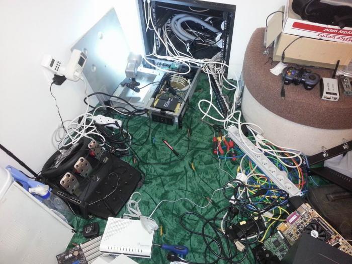

o 01.05.2013, 00:47 | ACEMajky
Tak sem trochu poklidil RACK doma - respektive vyndal jednu ze dvou 1500VA UPS a nechal jen jednu. Tak se musim pochlubit, nez to casem rozprasim...
foto k příspěvku  od ACEMajky

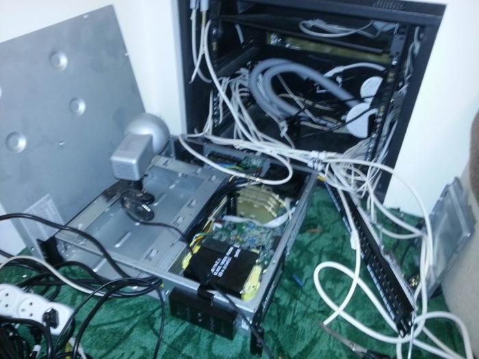

o 01.05.2013, 00:48 | ACEMajky

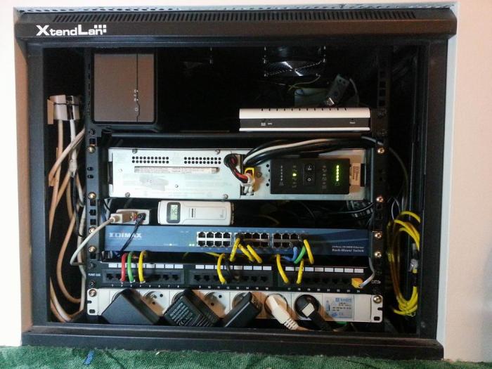

Finalni vysledek

Pecka, na maly rack do baraku se taky chystam. To mas nejaky, co je zazdeny?
o 01.05.2013, 09:53 | ACEMajky
Zabudovany v podkrovi v sadrokartonu
Do kazdy mistnosti mi vede zalohovana zasuvka, jsou v racku rozvody site, anteny, ...
Az to debordelizuju okolo, tak odelam foto celku

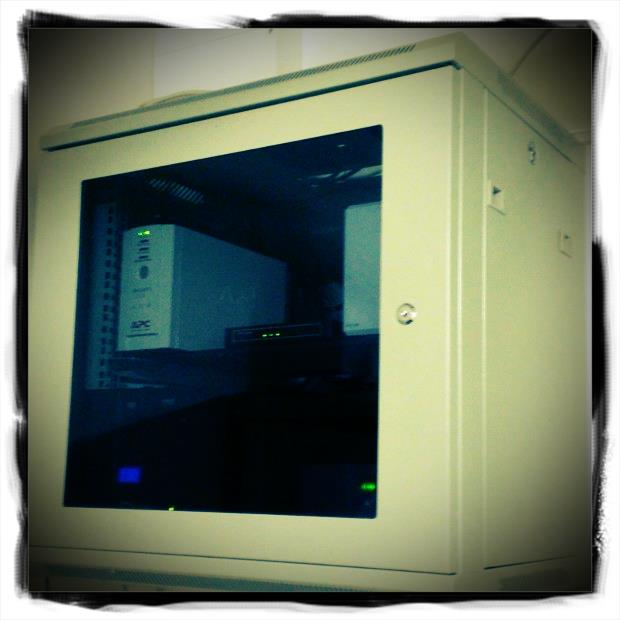

o 01.05.2013, 10:21 | KFL
Pekny :). Chladis to nejak?
Ja migroval server, NASku a UPSky do boxu mimo obytnou cast. Mam to v garazi a prekvapive to slusne hreje i tam.
foto k příspěvku  od KFL
o 01.05.2013, 10:53 | ACEMajky
V horni casti RACKu jsou ventilatory, ktery spina teplotni cidlo, ktery mam nekde asi na 35 stupnich. Jediny co mi tam hreje je UPSka, na leto pootviram dvirka, jelikoz je ot podkrovni mistnost a jsou v ni 2 stresni okna zatim bez zaluzii a jsou na jih

o 01.05.2013, 21:43 | KFL
Spotrebu radsi nemerim. Server a NASka mi bezi 24/7, oboje na vlastni UPS. K tomu 3x switch, 1x router a 1x AP :).
Jinak server mi ukazuje teplotu CPU do 42 stupnu, kdyz je v garazi 27. Disky ma na 36, stejnou teplotu maji i disky v NASce.
NASku mam malou, jen 2TB dat. Synology DS212j a spokojenost. Server je nejakej custom, 5 let starej a furt funkcni :).
o 01.05.2013, 22:40 | ACEMajky
Ja tam amm router od O2 - Comtrend - ted sam o sobe umi dobre zatopit
Pak UPS od APC 1500VA (RACK provedeni), pak sem mel jeste stopni provedeni taky 1500VA, ale jak sem jiz psal, sla ven...
NAS mam od D-linku DNS-325 1TB + 2TB (1+1v mirroru a 1TB na obyc data)
Pak prevodnik RS232 na wifi (mam tim pripojenou RJ topeni do site (vyrobce ETATHERM.cz)
Mam sem privedenou jednu RJ45 zasuvku s daty od meteostanice a kabely na rozvod SATu a TV + z UPS de stava do kazdy mistnosti, kde mam cerveny zalohovany zasuvky (cerveny proto, aby se odlisili od obyc, ze jsou pod stavou stale)
A naposledy asi rtermostat s vetraky na odvetrani RACKu, jo a jeste x vyvedeny USB pro tiskarnu a meteo stanici a SW od UPS a samo switch od edimaxu

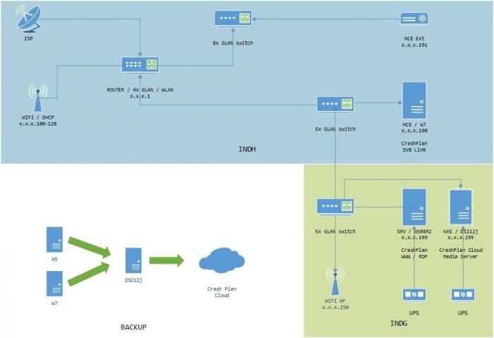

o 02.05.2013, 11:06 | KFL
Luke: To je jednoduchy. Na NASce mam dilmy, fotky, serialy a muzu je po siti streamovat do vsech zarizeni, ktery umi DLNA (ipad, iphone, winphone, notas atd). Telka mi bezi pres Win MediaCenter a ten mi posila po siti zase televizni signal.
No a server dela web a pristup do domaci site zvenci :).
