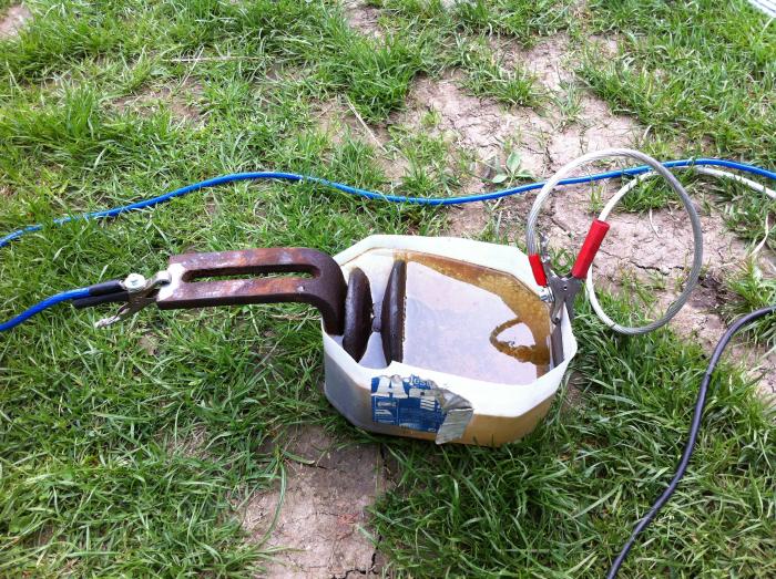

Copak se zde děje? :-) myslím ze to bude jednoduchý:-)
foto k příspěvku  od petis
o 27.04.2013, 20:34 | michall
Něco pokovuješ?
o 27.04.2013, 20:38 | HIGHTOWER
ohřívá vodu na kafe :-) to bude mňamka :-)
o 27.04.2013, 21:39 | TROY
galvanický pokovení? nebo tak nějak :)
Koukal jsem ted u jednoho pacoše na fb že si tak dělal kola :))))))
o 27.04.2013, 21:44 | petis
ještě vás chvilku nechám, ale jste blízko:-))
o 27.04.2013, 22:03 | crestik | Upraveno: 2013-04-27 22:04:17
černění? Nebo jsem něco takového viděl na odrezování
o 27.04.2013, 22:52 | petis
bingo. :-)
v kladce bylo uplně na bejčák zarezlý ložisko. 2 hodky v lázni a povedlo se ho rozhejbat a točí se jak zamlada:-)

plastová nadoba, nerez plech a voda se sodou. A ze zdroje dotoho pustit 12V:-)
