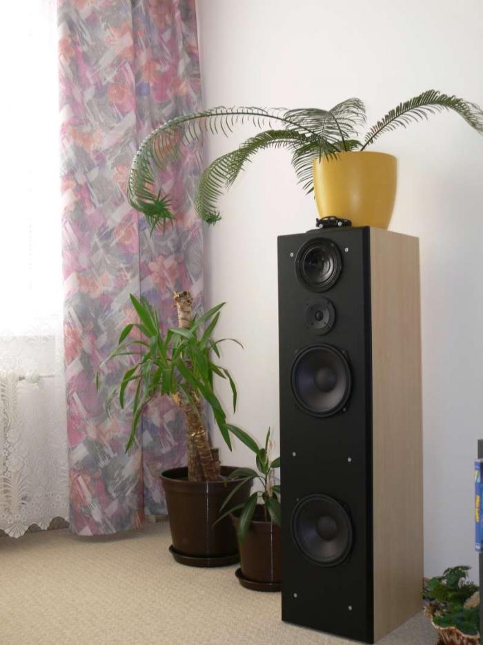

Hrajou slušně....
foto k příspěvku  od rover (WoodTech)

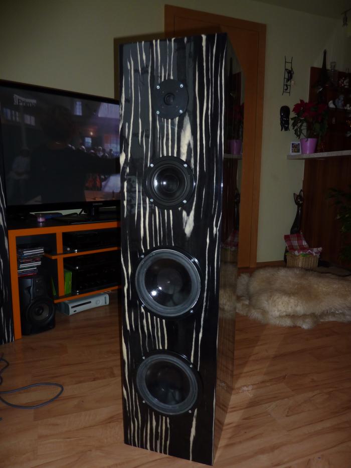

No dvoupásmový regálovky s osmipalcovim středobasem nejsou zrovna to nej, co se z tohodle dá vytvořit :o( Středy mu moc nejdou :o( určitě bych volil sloupový třípásmo. Kdysi sem tyhle prodal za 7.000,- a majitel je s nima dodnes moc spokojenej. Jsou postavený z 22mm dřevotřísky se zdvojenou česní stěnou, přičemž povrchová úprava je obyč tapeta.
foto k příspěvku  od 323Marty

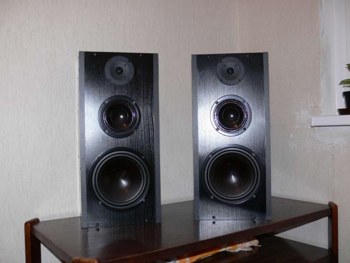

kdysi sem stavěl právě i ty "regálovky" ale ani to nevypadá dobře, ani to nehrálo moc dobře :o(
