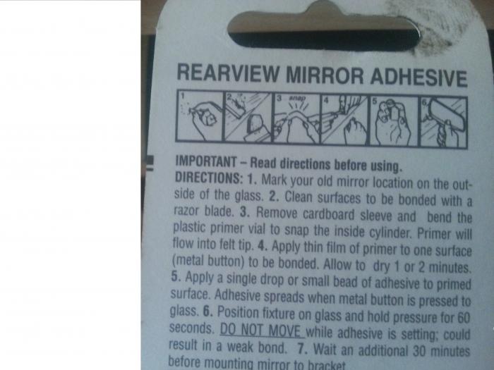

foto k příspěvku  od Downland
o 17.04.2013, 12:46 | Downland
Prosim o preklad 1 a 2 chapu :D
o 17.04.2013, 12:51 | tappaja
Zlom plstovou trubicku, tim zacne lepidlo tect do ty spicky.
dej kapku lepidla (rozetri tenkej film) na ten kovovej dil a nech schnout 1-2 minuty
na sklo dej jednu kapku(rozleje se az tam pritisknes ten kovovej dil)
Pritiskni ten protikus, srovnej polohu a 60 vterin to tiskni dohromady. NEHEJBAT s tim!
Pak pockej 30 minut a namontuj zrcatko
o 17.04.2013, 13:43 | Downland | Upraveno: 2013-04-17 13:44:49
dik plastovou trubicku tam mam ale jeste k tomui mam valecek ve kterem je naka tekutina na co je ? je popsana jako Primer
o 17.04.2013, 14:32 | Zdeny60
Aktivátor + báze. je to obyčejný kyanoakrylátový prstolep
o 17.04.2013, 14:56 | Downland
takze jestli tomu rozumim ten tenkej film dam na to zelezne to je ten primer
a to co je v te plastove trubicce (adhesive) kterou zlomim to kapnu pouze na sklo pak pritisknu pockam a to je vse ?
o 17.04.2013, 15:00 | michal_smsmsm (A)
presne tak
