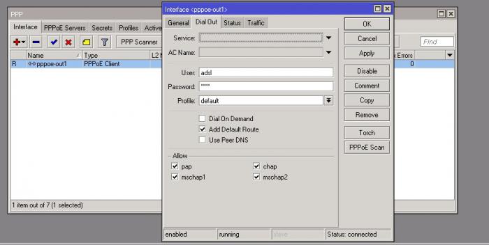

ahoj, velice jednoduche:) ADSL si das do BRIDGE a pak v mikrotiku na port z ktereho mas kabel z ADSL modemu nastavis pres PPP PPPoE, jmeno, heslo a zda dynamin nebo static a samozrejme automaticke vytaceni pri vypadku...
mam to tak u nekolika klientu:)

foto k příspěvku  od htd

1, ADSL modem do bridge
2, mikrotik vytvořit novej interface s PPPoE klientem
3, nastavit dial out
4, změnit na maškarádě (srcnat) tento interface
5, ua-la, jede to
