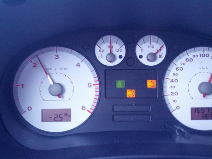

Ahoj dnes se mi rožly kontrolky viz foto a teploměr mi začal ukazovat pod nulou nejvic jsem se dostal na -17.
Nějaka rada co by stím mohlo byt děkuji moc :-)

o 12.04.2013, 09:43 | MaSuZaPi_Honza
rovnou diagnostiku. Takhle se můžeš jenom domnívat. může to znamenat spoustu věcí
o 12.04.2013, 16:50 | D@ve_83
Tak kontrolky dnes zhasli jen na teploměru stale zustava pod nulou i když je venku + 12 :-))))
o 12.04.2013, 17:38 | MiniMike
teplota vypada na spatnej kontakt u venkovniho cidla teplomeru, nejspis zkorodoval :-)

o 12.04.2013, 20:57 | MiniMike
tak tak svagr ma to same na mondeu, zaclo mu to ukazovat hodne minus :-) a pak kdyz se naslo cidlo, tak tam byl zkorodovanej spoj :-) tak se cidlo vyndalo a ukazuje mu to razem -30°C :-D
o 12.04.2013, 21:02 | Jozzo
nj,to jsou ty seaty a spol.... v zrcatku to vyhnije a jak to zkratne tak to vypne display,jak se to jen zjebne tak to hází nesmysl...zkousel jsem nahradit termistorem s hodnotou dle doporuceni a ejhle,v zime +30 :/
