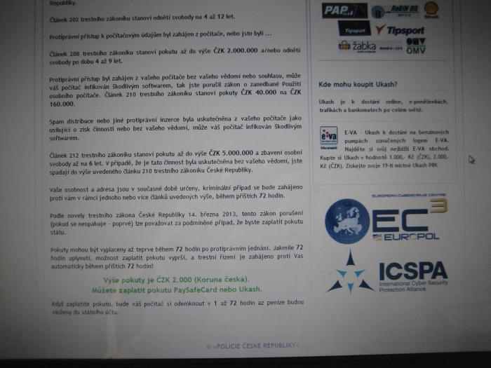

je to vir nebo ne? nebo co to je příjdu domů a otec na obrazovce viz.obrázek č1 :-) co s tím
foto k příspěvku  od /// MiŠeL ///

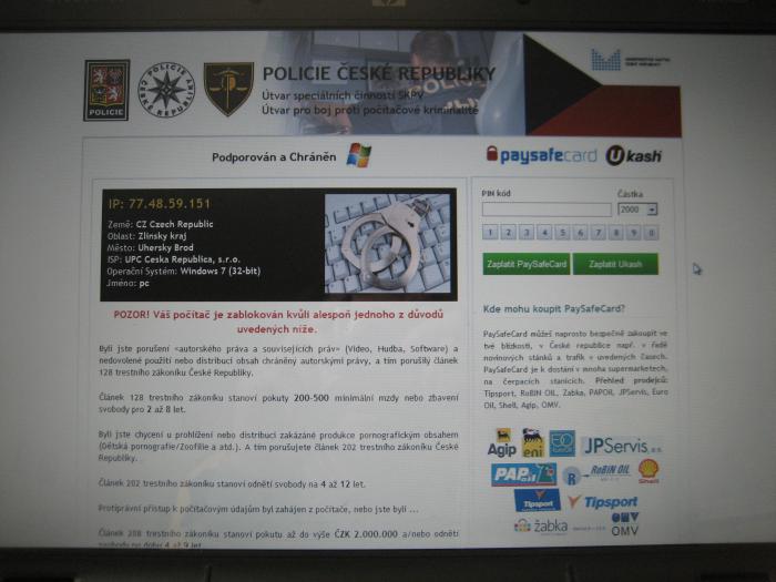

o 03.04.2013, 14:58 | /// MiŠeL ///

neco podobnyho mi prislo cca 4 roky zpatky, restartnul jsem pocitac a byl klid

stary znamy policejni virus ;-) hlavne nepopsilat zadny penize na zadny ucty, a odvirovat pc

To je hovadina,vidim to na vir

Zkus ctrl+alt+del, pokud vybehne spravce uloh, tak zkus najit ten proces, pokud si nebudes jistej, tak sem hod screen vypisu bezicich procesu.
Pak ho bude potreba killnout a nasledne prohlidnout startup programy, vyhodit a nasledne najit na disku a smaznout.
o 03.04.2013, 15:24 | Sonny...
Taky jsem to mel, je potreba to v nouzaku smazat z "po spusteni" - volalo to jakejsi nesmyslnej soubor (je videt v "properties") - taky smazat. Pak procistit zbytek komplu cimkoli schopnym.

Buď formát, pokud máš rozdělen HD anebo Ti nevadí ztratit data.... anebo si vytvoř novej účet v nouzáku a přes něj. Tak jsem to dělal já.

existuje na to Remove nástroj, stahni si ho
RogueKiller [ Link ]

ahoj oprava je snadná stáhni si [ Link ] udělej si boot cd potom ho nezapomen auktalizovat až ti to najede dej vše opravit co to najde a nakonec už z win [ Link ] a máš klid .Opravoval sem u zákazníka před 14 dny .PS chytnul to na porno stránkách :-)

Hnus? stačí jen nouzový režim a spustit obnovení systému

Nabootovat z nějakýho liveCD nebo vyndat disk do jinýho PC. Smazat z "Po spuštění" soubor runctf.lnk, PC pak normálně najede. Pak to projíždím combofixem.
