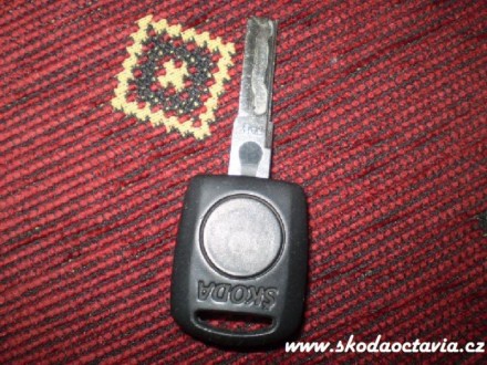

Potřebuju nechat přidělat klíč, mám klíče bez dálky, jen s žárovičkou na přisvícení, stavil jsem se v autorizovaným servisu a za klíč chtěj 1200 + 300 čipování. Koukám různě po netu, kolik klíče stojí a narazil jsem na toto: [ Link ]
Dodělají mi do toho někde čip na imobilizér?
Má cenu spekulovat nad cenou klíče jestli bude stát 1200,- nebo 250,- a pak mít případné problémy se sehnáním čipu?

Čip a vybroušení planžety ti udělají v každém klíčovém centru...
Např: [ Link ]

To je možný, nezkoumal jsem to.. :) Já si koupil třeba dalkový centrál s klíčem a k tomu byl vystřelovák, takže jsem nechal jenom vysoustružit planžetu a vložit čip.
Jinak jsem ti našel možná asi něco zajímavějšího: [ Link ]

ale vím o tom kulový jaký typ čipu v tom mám, a jestli je planžeta stejná na všechny auta, a jak na to koukám, tak radši si s tím někam zajedu osobně, než abych nechal něco posílat a ono to pak nešlo ...
o 02.04.2013, 13:07 | TROY
to samý ted řešim jen mám čip
ve starym klíči mám immo čip, do novýho ho jen vložim, nechám udělat planžetu a jen to prohodim :o)
to načipování ti udělá i někdo s vagem ;)

to Skury-.- jak poznám co mám v autě za čip? podle generace řídící jednotky ? nebo je ještě nějaká jiná možnost?
o 02.04.2013, 13:17 | Skury
Filip: Vůbec nevim. :(
Co jsem googloval, tak ID33 jsou kokty do 2001, ID48 kokty 2001+ a ID48CAN octavia II.

já právě potřebuju klíč + čip a když vidím tu šílenou různorodost, tak nechci riskovat, že v autě bude něco jinýho než ve finále objednám a vyjde to pak dráž než jít pro dražší "jistotu" do autorizáku :(

Včera jsem se krásně naštval, dnes se tomu už směju, ale potřebuju poradit. Konečně jsem si v týdnu objednal klíč v origo servisu Verold Strakonice, za klíč jsem zaplatil 1000,-Kč a šel vedle k technikům na čipování (+dalších pár stovek - což jsem už neplatil).
Klíč se objednával podle VIN, paní se mě ptalal jestli mám servisku (nemám), jestli mám kovový štítek s kodem (nemám), je to 14let starý auto navíc dovoz (ale pěkný stav a vše funguje dobře). Klíč mi objednala, včera jsem ho vyzvedl a on má jiné drážkování :( přišel z MB už vybroušený klíč. Kdykoliv jsem byl nechávat přidělat klíč, tak ho vybrušovali podle klíče co jsem donesl. Ze servisu mě vypakovali se slovy, že jsem si objednal origo díl, který mi dodali, že mi nepasuje je můj problém a dál se se mnou nebavili. Chtěl jsem jim ten klíč tam nechat, ale neuspěl jsem. Že oni nemůžou za to, že někdo vyměnil zámky (což chápu), ale tak mě měli upozornit, že jim chodí už hotové klíče, že je na místě nevybrušují. Pak bych si klíč u nich neobjednal. Jediné co mi nabídli, je že mi podle klíče objednají nové zámky a spínačku za dalších X tisíců :).
Ať má pravdu kdokoliv, už se s nimi nechci rozčilovat, a potřebuju přidělat klíč. Čip by měl být v tom klíči co jsem koupil, takže bych už jen potřeboval nevybroušenou planžetu a někoho, kdo to bude umět vybrousit a nakodovat podle klíče co mám.
