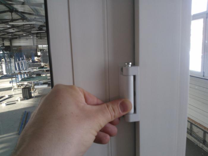

nevite kde sehnat pant na foto? nikde na netu nemuzu najit:-(
dik za vsechny rady

to je pant na sklopná okna - kdo to dává na dveře je blázen - popř. jen jako přítlačný pant - nikoliv jako nosný - výrobce je SimonsWerk - číslo materiálu je pravděpodobně 182 230.
o 02.04.2013, 11:39 | Zdenek (A)
Jo. Davaji to i na dvere. Take takove mam...

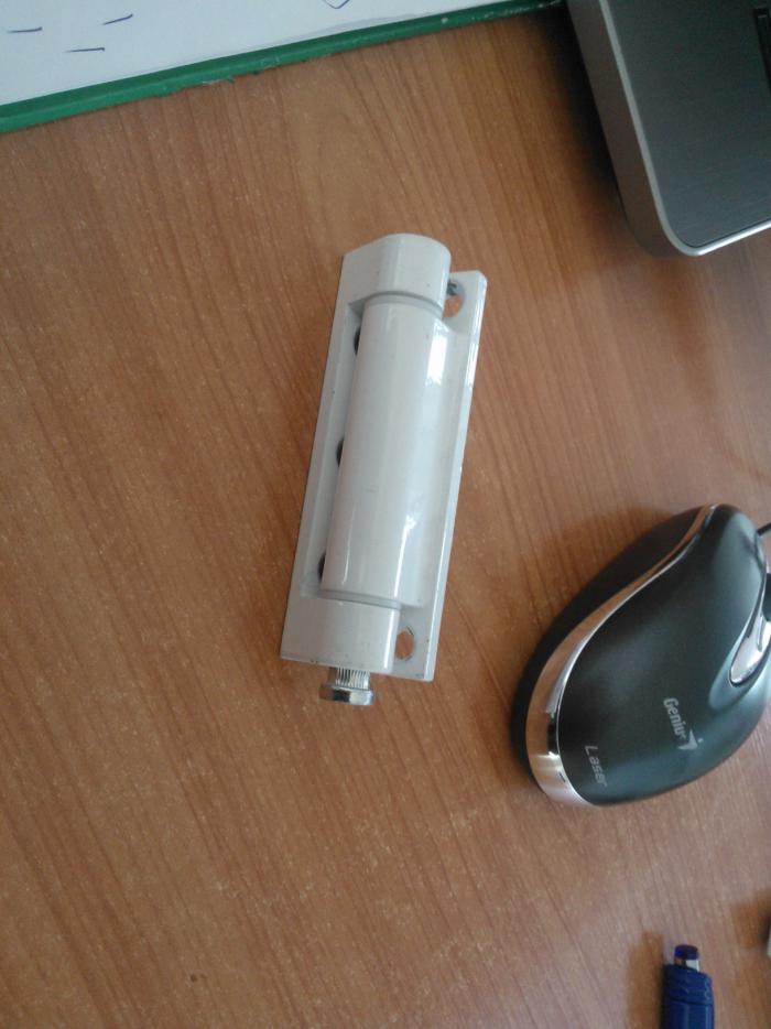

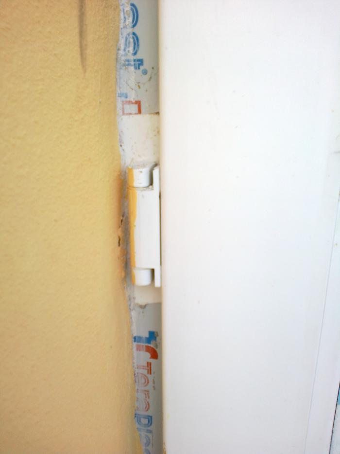

o 02.04.2013, 11:41 | MazliG
foto k příspěvku  od MazliG
o 02.04.2013, 11:43 | MazliG
to je neseřiditelný pant na sklopná okna, nebo slouží jako přítlačný středový pant - problém není ani s nosností, ale s tím, že NELZE štelovat.
zase těma štelovacíma táhne - páč se u nich mačká těsnění, to si nevybereš .o)
o 02.04.2013, 11:45 | MazliG
vidíte že nekecám .o)
