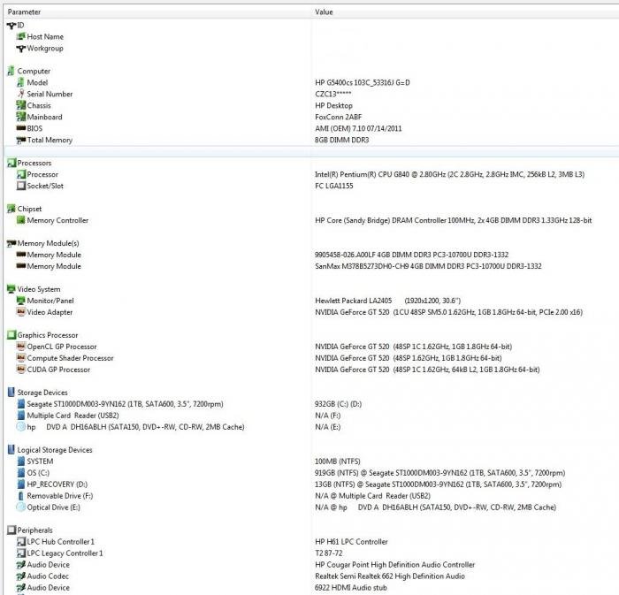

Ahoj všem, moc prosím někoho zběhlého v počítačích o malou radu. Chtěl bych trochu urychlit PC cestou upgradu procesoru a přidáním SSD disku. Mám sestavu HP viz obrázek a nechci měnit komplet vnitřnosti a mám představu, že třeba koupim jen rychlejší procesor – třeba i3 nebo i5 a nějaký SSD disk, který bude dostatečně velký pro práci ve Windows 7, Office a nějakém tom grafickém prográmku jako Zoner nebo Capture NX2. Otázka tedy je – je to opravdu tak snadné, jak si to představuju? Stačí prostě prohodit procesory kus za kus a pojede to rychleji? S těma diskama si to představuju tak, že ten stávající 1TB disk si nechám vlastně jen na dokumenty, obrázky, videa a hudbu a ten SSD bude prostě na systém a programy. Je to proveditelné? Případně jakou velikost byste doporučili a možná i jakýho výrobce?? Na PC sem lama, díky za jakékoli postřehy!
foto k příspěvku  od 323Marty

Disk třeba Crucial M4 128 GB a procesor.....tam dost záleží kolik peněz chceš celkově investovat.

Jako Tuner, je to o penězích, ale Crucial M4 128GB sám využívám a mohu vřele doporučit.
