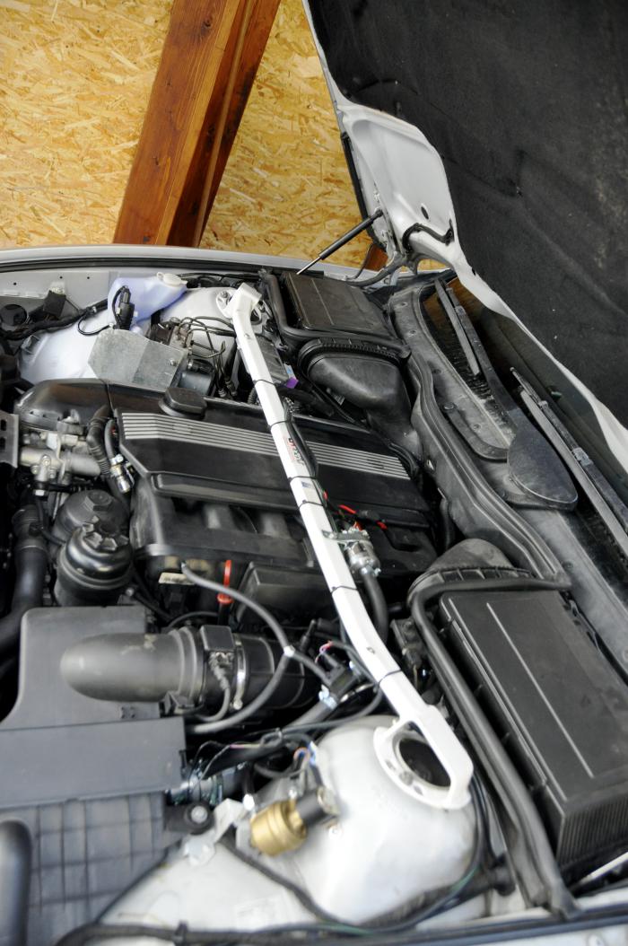

Jel jsem do SVA s pomerne banalni e39 530i... na dotaz, jestli to delali mi Libor odpovedel, ze ano a ze to neni problem... inu rikam si, nejsou to amateri, jeden clovek (Radek, sice mi neodpovedel na mejl-rikam si v poho, nejsem z tech co tam budou nekde lezt ritnim otvorem kvuli lepsimu pristupu nebo sleve) je z fora, technice a pod rozumi, neni o cem... domluvili jsme se tedy na velikosti nadrze (musel jsem si zjistit jak velikou/nejvetsi tam lze dat, neva) a termin montaze, zaloha dopredu netreba, pujci mi nahradni auto...
dojel jsem, dostal felinu 1,6 kombi co netopila, nesvitila ji palubka, hral jeden-dva repraky, brzdy nekde u podlahy a na volnobeh se roztrepavala... neresim, hlavne ze mam cim jezdit, vezmu si kulicha a teply fusky...
prijedu pro auto a mladas mi pysne ukazuje svoje dilo...
Čiré zoufalství... na moji nesmělou otázku co to kua je mi odvětil s pocitem dobře odvedené práce, že to takto dělají standardně (což mi pak neváhal odkudsi z hor vehementně potvrzovat i Libor/majitel)...
ptám se, co by dělal, kdyby tam ta rozpěrka nebyla... koukal se do země a culil se...
já teda taky při představě, že jsem mohl mít samořezky skrz kapotu...
a to mohl dát vše k ŘJ a propojit 90% kabelu na 15cm, takhle to tahal přes metr tam a zpátky, nic nemuselo být vidět... o zmeti dalsich hadicek ani nemluve... montaz jsem jim nezaplatil a jel nadseny domu...
Libor/majitel se k tomu nicmene postavil normalne, takze jsem si zopakoval vylet do Sobehrd, felina mezitim dostala novej termostat (jupiii), RJ LPG se nastehovala k posilovaci brzd pod kryt-blize na fotce (variantu s propojenim kabelu u RJ motoru-kryt na vzdalene strane jsem vzdal, zbyva mi doufat, ze to podratoval dobre napoprve) a par hadicek zmizelo z prvniho podhledu... reduktor nicmene "musel" zustat na rozperce (ktera se nehybe, zatimco podelne ulozeny motor ano)...
s autem jsem byl mezitim na diagnostice, serizeny/korekce jsou dobre, najeto od instalace asi 7tis km...
takze ve finale celkem spokojenost, majitel mi ukazal par veteranu a tater co tam renovujou, dvur sice vypada jak kovosrot, ale vystupy jsou fajn, cena v poho, schopnost/vule resit problem taky...
Timto rozhodne nehodlam ocernovat SVA, spis jen na svojem prikladu ukazat, ze ani u doporucene firmy neni dobre nechat vse s klidnym svedomim na jejich uvazeni/zkusenostech, ktere mohou byt jine nez vase ocekavani...
o 27.03.2013, 13:11 | CervinVega
Dam sem vecer lepsi fotku a pak fotku po "korekci", ted uz je to celkem snesitelny...
Nejhorsi je to puvodni umisteni RJ LPG nad svody na jeden sroub M6+podepreni tou sirkou rozperky (3cm?), takze pokud by se neupekla, jisto jiste by se uklepala a pak upekla (kecam, samo by ji prece udrzelo tech asi 6-7 kabl bindru nabastlenych na rozperce, ktera ma jako bonus 2 extra diry)...

To ti ten "mechanik" normalne navalil vruty do te rozpery???? HAHAHAHAHA :D :D to je jak v te reklame na toyotu, nic neni nemozne :D :D

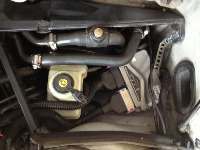

pri vymene filtru na me vykouknul kostlivec SVA... klucina to sice dal kam jsem rekl, nicmene opet na jednom uchytu (vim, jsem hnidopich, je tam prece jenom jedna dira na jednotce, tak to jinak pridelat nejde, to da rozum), takze se to klepe a planda, v miste ohnuti je uz podrena kastle o ten plech pasek, pruchodka ma 2cm fora, takze je videt skrz, plast u krytu filtru je ulomenej na 2 ruznych mistech (bylo to v zime a rozdelat 3 zacvakavaci spojky bez zlomeni chce min VS technickeho smeru) a pokusne slepenej asi kanagonem, takze mluvim o stesti, ze to neslo k vetraku pod palubku...

CervinVega: Mně zase zničili úchytky na lištu pod budíkama do který vrtali ovládání na plyn, takže tam byla jenom ledabyle položená a nešla nacvaknout :).
