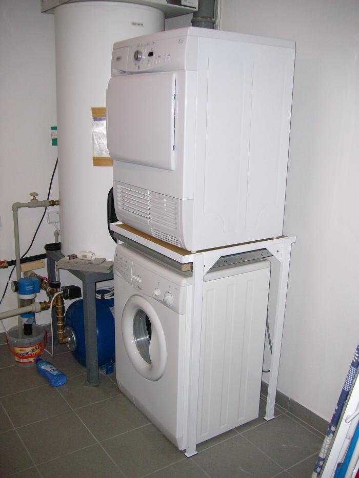

Ahoj,
je tu spousta šikovných lidí, tak se zeptám ;).
Potřebuju do baráku umístit bojler (200 či 300 l), tj. válec o průměru 62 cm a výšce 120 nebo 150 cm. Váha i s vodou cca 450 kg. Počítejme radši 500 kg.
Nesmí to jít na zeď a nemůže to stát na zemi, protože nemám místo. Chci to umístit nad pračku, tj. do výšky cca 90 cm.
Existuje nějakej stůl, regál nebo něco takovýho, co bych mohl použít? Tušíte? Googlim to už dvě hodiny a nemůžu nic najít... Na zemi je dlažba a pod ní anhydrit, prostorově je to výklenek 90x90x90 (zdi SDK, Ytong, Ytong), na výšku místo je.
Díky za tipy :).

ja si to nakonec svaril sam - na 200ltr - zkusim najit fotky...
o 25.03.2013, 12:00 | tmx.806
foto k příspěvku  od tmx.806
o 25.03.2013, 12:09 | CervinVega
svarit L ci I stojan (muze byt chycen ke zdi pro zajisteni, vahu ponese stojna, pripadne chycen k tramu/stropu)
o 25.03.2013, 12:39 | KFL
tmx> Noo, ten stoleček, co máš pod sušičkou, to bych přesně potřeboval ;).
o 25.03.2013, 13:05 | tmx.806
ten by to neunes. ten vzadu... nohy jsou tusim 50x50 Lko, deska z 5mm plechu a jeste uprostred vyztuha.
o 25.03.2013, 13:06 | KFL
To já vim, že by to neunes, jen rozměrově bych potřeboval něco takovýho ;).
o 25.03.2013, 13:09 | tmx.806
jestli chces a posles objednavku, udelam ti to. Ale zadara to nebude... ;)
o 25.03.2013, 13:10 | KFL
To mi neva ;). Ozvu se, až to bude aktuální (cca 2 měsíce). Dík!
o 25.03.2013, 13:19 | tmx.806
oki, doklad mozny... ;)
