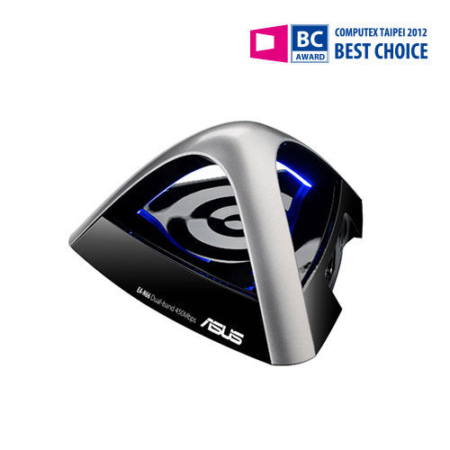

Pořídil jsem si Access Point EA-N66, který umí jak 2,4 tak 5 GHz.
Najivně po přečtení recenze jsem si myslel, že to umí 2,4 a 5 GHz současně. 2,4 GHz jsem chtěl pro PS3 a mobil a 5 GHz pro PC.
Jde to nějak nebo je to utopie?
Druhá otázka je na rychlost mám doma 200 Mbps internet a to AP by mělo umět až 450 Mbps. Jenže praxe je taková že se mě to přihlásí při použití IEEE 802.11 n max okolo 100 Mbps. Co dělám špatně?
Předem díky za pomoc.
foto k příspěvku  od J-T.
o 22.03.2013, 19:10 | J-T.
nikdo nic :-(
Po novým testování mě to jede (PC - AP) na 5 GHz 300Mbps a při 2,4 Ghz (PC - AP) 144 Mbps. Což je už dostačující nicméně pořád mě přijde divné proč tam píšou 450Mbps. Z toho usuzuju že by měl 5 i 2,4 Ghz běžet součastně a to se bohužel neděje :-/.
Pls. budu vděčnej za jakoukoiv radu....
o 22.03.2013, 19:48 | LordPeytl
Jede to bud a nebo (viz manual strana 9). 450Mbps bude asi zas finta, jako ze 300Mbps na 5GHz a 150Mbps po 2.4ce atd.
o 22.03.2013, 23:50 | Ravo | Upraveno: 2013-03-22 23:54:13
A jeste bych doplnil, ze to jsou rychlosti teoreticke dosazitelne pouze v labolatornich podminkach.
Vse je hlavne marketing, konkretne Asus je na toto velmistr (posledni dobrej router od nich byl WL500xx, pak uz to slo jen z kopce).
Pokud chces dobry dualbandovy AP, podivej se po Ubiquiti UniFi AP PRO
