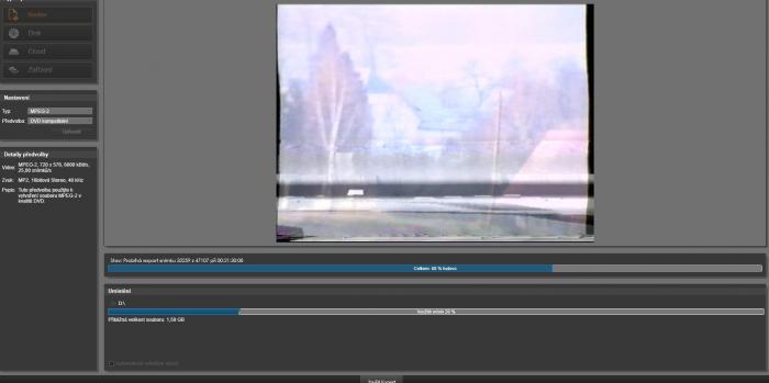

Ahoj, potrebuju radu, urcite se tu nekdo zabyva strihem videa.
Digitalizuji kolegoj v praci stare VHS kazety a VHS-C kazety. Vse je OK, pouzivam na grabodani TV USB kartu od AVERMedia. Jako format ukladani volim MPG2 v DVD kvalite. Jenze jak chci ostrihnout zacatek a konec videa (sum, modre obrazovky), tak pri rendrovani se u nekterych videi rendrovani zasekne, nebo vyhodi chabu.
Pouzivam pinnacle studio - v praci 15ku, doma test s 16kou - viz obrazek.
Co sem videdukoval, tak strihovym SW dela problem takovy to zablikani obrazu (analogova zmena videa, nebo chyba na zaznamu) - ne vzdy, ale proste takovy ty pruhy co probliknou na obrazvce, nez se ustali obraz. Problem je, ze nektera videa kvuli tomu nemuzu oriznout, nevite co s tim, uz se s tim peru 2 mesice, zkousel sem video nahrat i v jinych formatech a nepomaha, jedine to misto, kde se to kousne proste vystrihnout...

Zkus Sony Vegas - Pinacle má pořád nějakébugy - dost jsem se s ním natrápil - padalo, neukládalo projekty(což po celé noci práce a i průběžném ukládání bylo k vzteku).

Vegas nepomohl, vysledne video je bez zvuku - testovano (rendrovano) na 2 PC, vystup MPG2

Používám k přesně tomuto starý video sony , starší kameru canonku co má v sobě D/A převodník a přes fireWire to rvu do PC aniž bych potřeboval TV kartu a na zpracování Adobe Premier , doporučil mi to tak známej co tak standardně digitalizuje záznamy ve svém studiu a nezažil sem jedinkrát že by s tím byl někdy problém.

jj, na to se chystam, kamera sony digital8
Ale jen pro predstavum, od kolegy z prace mam asi 25kazet, vse sem prevedl, abych zjistil, jaky sem pako a z mono videa sem zapojil cerveny kabel a do zvukovky pouzil bilej - cili vse sem nahral bez zvuku (nemel sem u nahravaciho PC repro). Ted sem vse nahral uz se zvukem, ale pri orezu sem zjistil, ze 4 videa se kousnou a vyhodi chybu v miste, kde je rekneme nekvalitni obraz...
Cili mam v planu zitra testnou kameru jako D/A prevodnik - vim ze kdyz sem k ni napojil VHSku, na display byl obraz videt
Nastesti projedu znova (prehraju) jen ty 4 kazety,a le mam prevedenych dalsich 30ks od kolegyne, u treti z prevedenych doslo taky k zakousnuti pri rendru.
Vidim to na spatny vystupni format (mene kvalitni) z TV karty AVERMedia (USB)
Moje kazety z domova prehravany na videu panasonic, na kterym byly porizeny jsou uplne KO, na noutasu obraz blika (vlni se), ale kdyz to pichnu na TV, tak ej to OK - ja uz fakt nevim, snad pomuze kamera jako D/A prevodnik, uz se s tim celym trapim od listopadu/prosince

OK, ja uz ho nepotrebuju, vse sem prehral pres starou videokameru... diky
