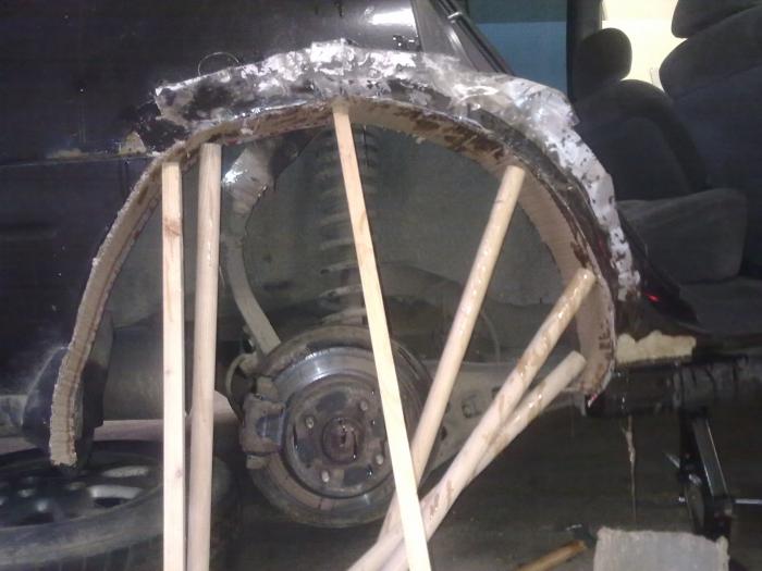

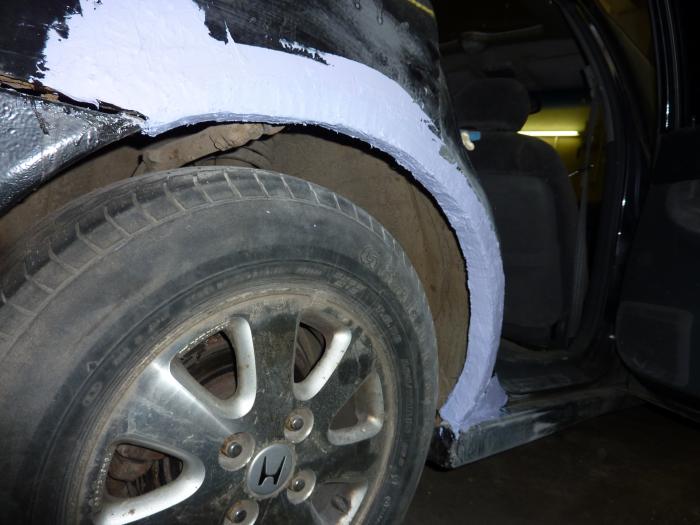

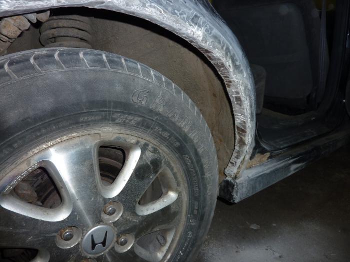

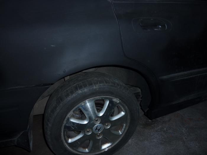

o 27.02.2013, 16:26 | rover (WoodTech)
foto k příspěvku  od rover (WoodTech)
o 27.02.2013, 16:27 | rover (WoodTech)

rover: to je pěkná sochařina ;)
