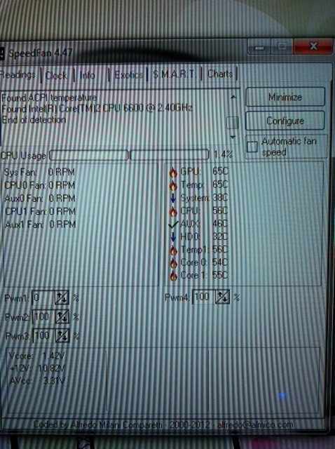

Prosím poraďte, snažím se něco vymyslet s pc od přítelkyně... hodně se jí zasekává, hlavně když spustí hru, nebo přehrávání videa... zkusil jsem reinstal z xp na 7, ale porad stejné... teď jsem zkusil hned po zapnutí spustit SpeedFan a ukazuje si myslím dost vysoké teploty jak CPU tak GPU (viz. obrázek sry za kvalitu)
Gr. karta je 8600GT s pasivním chladičem, pc ma normalni chladic - ten jsem pročistil, byl zasraný jak jetel. Existuje nějaký program kde můžu pridat otáčky na procesoru? Nebo jsou ty teploty OK?
Diky
edit: teplota CPU byla chvilku po spuštění 56... ted jak surfuju a píšu 64 :)

o 20.02.2013, 22:08 | 1kw
SpeedFan někdy dost kecá, kontroloval jsi teploty v biosu..? Tam jde i vypnout autoregulace větráčků..

o 20.02.2013, 22:10 | 1kw
při nečinosti je to dost.. :)
o 20.02.2013, 22:15 | tappaja
Zkontroluj pripevneni chladicu, popripade ocisti a dej novou pastu.
Ja to delam co dva roky na svejch NTBcich, ta pasta oplne za tu dobu seschne a muze se tam udelat mezirka a je to...
o 20.02.2013, 22:16 | TomasW | Upraveno: 2013-02-20 22:18:07
Taky právě nevím jestli je to moc... právě zkouším i na mojem PC a ten ukazuje teplotu GPU 46 a CPU 44 a to jsem mastil FEAR3... Ona ma sice Intel ja AMD tak nevim jestli tam jsou takove rozdily...
Ale na jejim se nedela nic a teplota vyleze na 65 pak se sekne nebo restartuje... zkusim mrknout do toho biosu.
Taky mi na jejim speedfan neukazuje pocet otacek ventilatoru na mojem pc jo...
edit: Větráček jsem měl dole na čištění a pasta na CPU opravdu není! A mě to netrklo :) díky zkusím

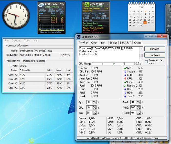

o 21.02.2013, 20:55 | M@rtin
89° je fakt moc ...... i mě příjde že to mám horký :-)

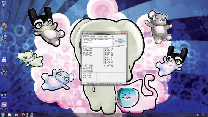

o 22.02.2013, 21:33 | Jozzo | Upraveno: 2013-02-22 21:33:53
divné,já to tam nemám,žeby rozdíl verzí?
