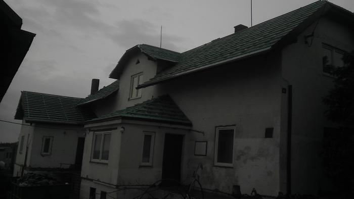

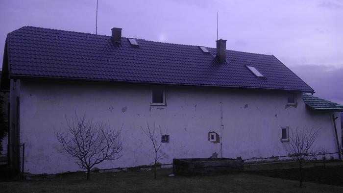

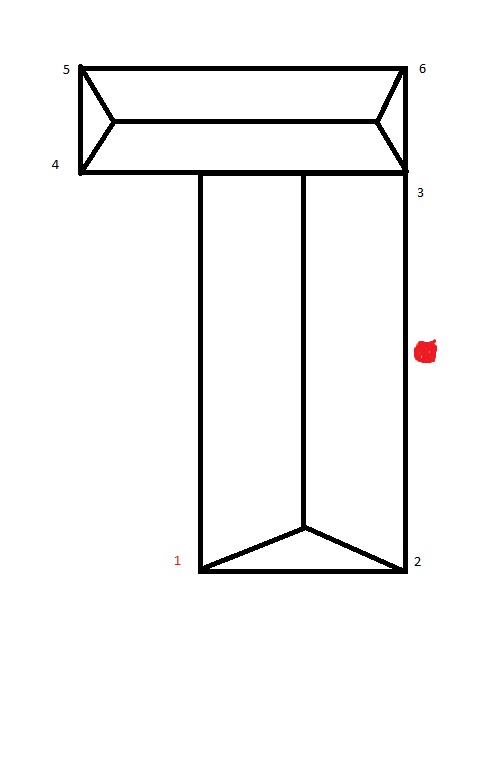

zdarec chlapi mám takový problém známý koupil barák a potřebuje udělat hromosvody jsem sice elektrikář ale tohle jsem dělal už tam před 7mi lety naposledy a potřeboval bych radu protože se co chvíli mění normy
dům je dlouhý 20 m uprostřed (ta červená tečka) je starý svod očísloval jsem rohy baráku jak by jste natáhli hromosvod vy? já bych udělal svod od 1 k 3 a 5

co jsem zaslechl, tak ta nová norma je hodně šílená, takže jestli to má projít revizí, tak nemáš bez projektu šanci
o 06.02.2013, 19:45 | Only_One
jako dave, dneska se navrhuje hromosvod metodou valící se koule - v podstatě si představ megaohromnou kouli o průměru mezi dvouma svodama a kdyz si ji položíš mezi jímače tak se nesmí dotknout střechy.. takže dost hustý kolik pak je na domě svodů. Pak požadavky na vybavení pojistkové skříně s několikastupňovou ochranou a hlavně požadavky na zemnění - tam budeš mít taky dost práce aby s to celé obkopal a spojil kolem baráku. Rozhodně pokud to má být správně tak projekt a na cenu se raději neptej..
A nebo - vrátit do původního stavu hromosvod dle kolaudace domu

tak nakonec po domluve s majitelem a revizakem se to delat nebude bude se to jen opravovat dneska jsem meril odpor a ten je 60 ohmu takze nevyhovuje dalsi vec od ochrane trubky je medene lano to se musi zachovat? nebo se to muze do vrchu udelat v hliniku? a spojit akorat ty dva jimace samozrejme nad ochranym uhelnikem dat merici svorku a zakopat desky

je to takhlenc v zemi je deska nebo tyč od ní je pozink ten jde do ochrané trubky za ní je to spojené nějakou starou univerzální svorkou s měděným lanem a to jde nahoru chtěl jsem to lano dát pryč a místo něj dát hliník vyjet nahoru tam udělat spoj a propojit jím oba jímače tedka jde oto jestli musí při opravě být zachováno to staré měděné lano
