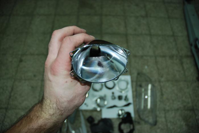

poměrně dosti zajímavě řešení bixenon a jeho natačení, nehybe se parabola pro výbojku, ale jen samotná lupa s čočkou :-)
jinka pro ZKW platí 2x proč dělat něco jednoduše, když to jde složitě ...
foto k příspěvku  od xenonman

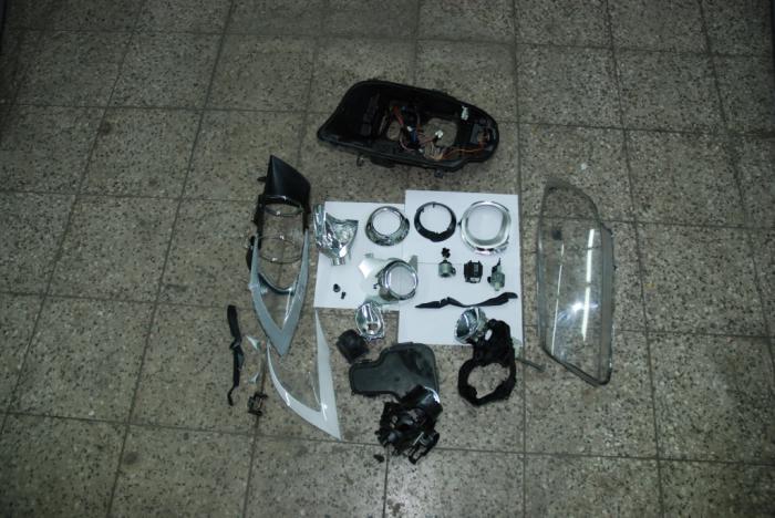

o 05.02.2013, 14:55 | xenonman

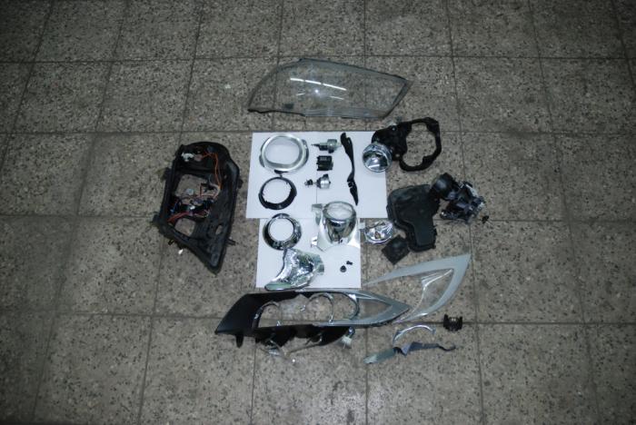

Znamená to, že už by sis troufnul rozebrat i poface světla e39? Svítí to mizerně, chtělo by to repas. Otázka je, zda se to vyplatí. Origo H7 můžu mít nový za 6.000,- bez daně. Na druhou stranu, stačí mi repas potkávaček. Dálkový svítěj luxusně.
o 05.02.2013, 22:28 | Pavel 528
poface nejdou rozebrat....
o 05.02.2013, 23:26 | 323Marty
Pavle nech toho :o) Víš, že se nemá řikat, že to nejde! Protože vždycky se najde nějakej blb, kterej neví, že to nejde a udělá to :o)))
o 05.02.2013, 23:33 | xenonman
Tak ono e90 nejde taky oficialne rozebrat, jinak nevim co tady na me zkousite :))Rozebranych e39 facelift jsem měl už aspoň 15 páru, nikdy jsem nepochopil jak to hella řešila, nekteré rozdělat jdou bez komplikace, stejně tak předělat na Bixenony bez zásahu, když se podíváš u mě na Www mas je tam nafocene i rozebrane... Nove jsou nove, ale halogen není Xenon řešit pak uchycení výbojky...
o 05.02.2013, 23:36 | xenonman
Jinka na e39 mám jedno úplne nove plexi...
o 06.02.2013, 10:32 | Pavel 528
jo nektera jdou,nektera ne,podle roku vyroby tam davali jine lepidlo...to jiz vime....o))
o 06.02.2013, 11:10 | xenonman
nicméně i pak dokaží rozdělat, ale je to fin. náročnější...
