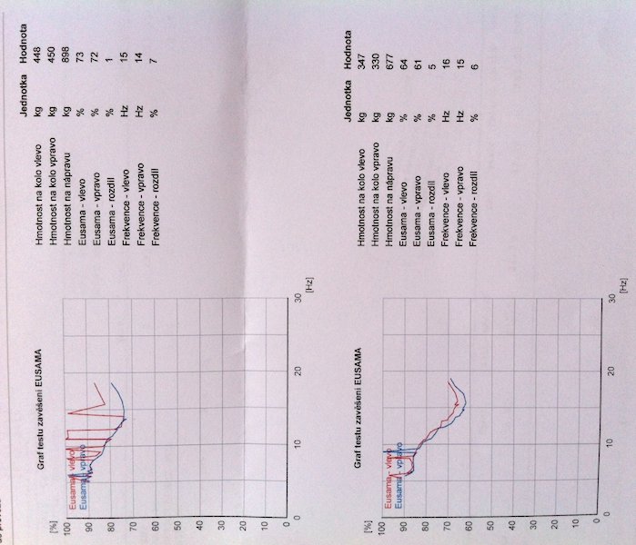

Byl jsem na testu tlumičů/zavěšení. Takově ty plošky v podlaze co se rozvibrujou. Vylezl z toho tenhle graf. Dá se z toho vyčíst jestli je na té levé přední straně určitě problém v tlumiči nebo spíš v zavěšení? Říkám si, že kdyby to byl tlumič tak by to nelítalo mezi 80 - 100, ale treba mezi 50 - 100, ale urcite se tu najde nekdo kdo tomu rozumi lepe nez ja :-)
Test jsem nechal delat, protoze pritelkyne vzala nedavno dost velky obrubnik, prave tim levym prednim kolem, kolo to prezilo s poskozenym limcem, ale nijak nehaze, nikam to netahne, jen se mi zda, ze auto obcas tak nejak odskoci, jak kdyz je v haji tlumic, ale neni to tolik abych si byl stoprocentne jistej.
