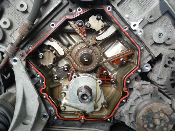

Tak co to máme za motůrek? :-)

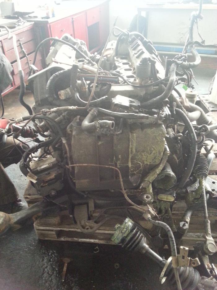

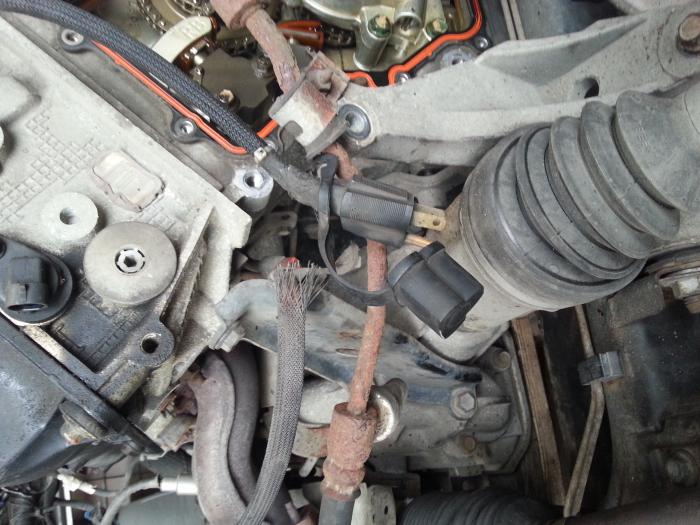

U té druhé fotky. Překvapila mě americká zásuvka...vede to někde do bloku přímo. To je předehřev do zásuvky?? :-)

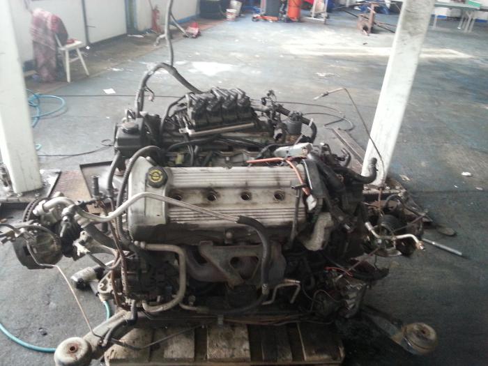

Jinak...v motoru už někdo byl. Nevím proč, ale byl. Rozvody taky někdo zhazoval. Rozkucháme víc a uvidíme, co na nás vybafne.

Ano, zásuvka je na předehřev - zejména na Aljašce je prý běžné, že zastavíte třeba u obchodu a dáte auto do šťávy :o) jak jsem koupil, tak prodávám - nekamenovat prosím :o)

na te prvni fotce to vypada jak motor z tanku :-D

Takže STS. Začla mi mrcha žrat asi litr oleja na 200 km, tak se na to jdem podívat. Samo při dalo by se říct jízdě na dílnu se odporoučel kineták :-)
Thullo: Aha, to jsem ani netušil, že existuje u tohodle auta. U traktorů vím, že je to běžné :-))

jj, ale prihrev je na 110V - kdyby jsi si to chtel zapojit... ;)
o 23.01.2013, 15:12 | Drtič
No to je mi jasne :-D do nasi zasuvky to pasovat asi nebude

na první foto asi fakt tank.... pohled na automat vypadá dobře :)
a neni vono to nějak dovežený z kanady ? :) takhle orezlý hadice to je hardkór teda to musel někdo sypat solí z kyblíku :D

hlavně na tý první fotce to vypadá jako by tam explodovala tuba chemoprénu :D
jinak jasan, sadu těsnění na motor takže gufírka a všechno kolem, palice přetěsnit řádně i s předělánim vložek a máš aspon na 200tis od motoru pokoj ;-)
