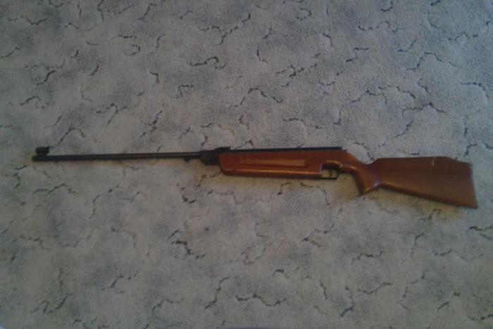

Dostala se mi do ruky tahle stará vzduchovka. Ale je problém, že se tak v půlce hlavně zasekávaj diabolky. má někdo nápad co s tim? způsob jak to opravim sám (něčim protáhnout nebo namazat hlaveň), případně jestli bude problém v hlavni, nebo třeba v nějaký tý pružině co vystřeluje? nebo to dát někam opravit? Ale kam? nejlépe na trase Praha-Říčany-Benešov
foto k příspěvku  od hawai

rozebrat a zkontrolovat, nejspíš to bude ale pružina, jak si psal..

jestli se zasekavaj diabolky tak to vypada na zkroucenou,bouchlou, ohnutou hlaven....

no já když jí vyšťouchnu drátem zpátky, tak pak už na 2. nebo 3. pokus vyletí. zkoušel jsem i jiné diabolky, ale nic to nemění.

Bud netesni kuze na zacatku hlavne, nebo je v haji pruzina...

hawai: může to být víc věcí, jako první bych zkontroloval, jestli je hlaveň rovná, potom bych jí pořádně vyčistil (najdi si návod)
Potom může mít vzduchovka malý výkon - pružina, píst, těsnění, ale to většinou zaseknutí diabolky nezpůsobí.
