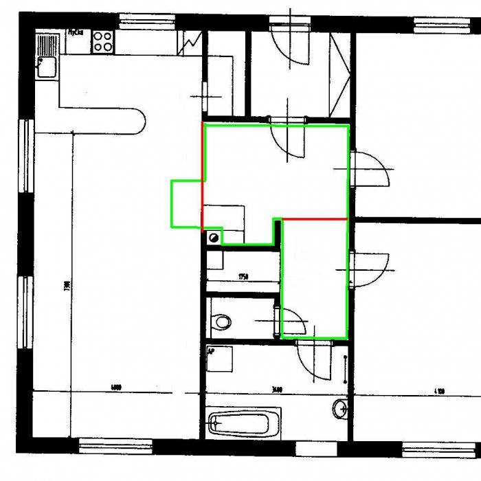

Zeleně je dlažba s výstupkem kolem krbových kamen a červeně jsou naznačené dilatační spáry. Přeject to všude dlaždou a nebo dilatace přiznat a dát tam něco pružného?

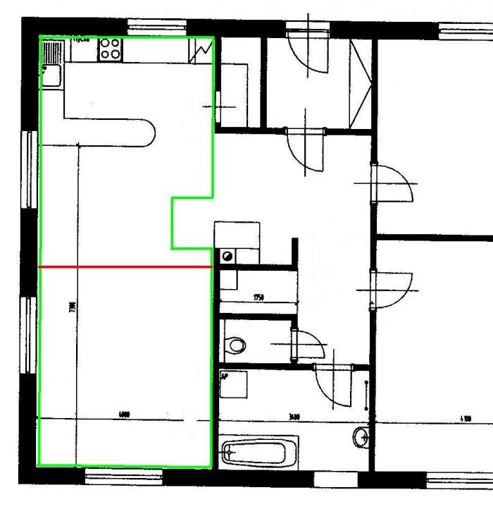

A tady je zelené lino 4m šíře a 10m v kuse. Co s tou jednou dilatační spárou viz. bod 2.

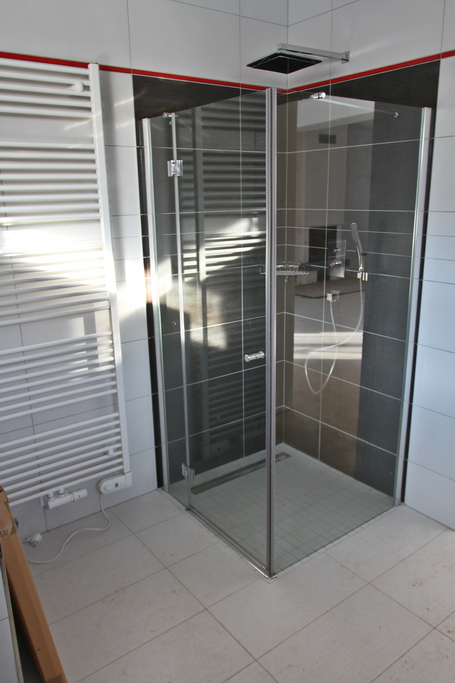

foto k příspěvku  od Crimson

1. Stačí vynechat na sílu mirelonu - prostě aby tě to překryl sokl. Spáru dlažbu/sokl pak projedeš silikonem. Důležitá věc je opravdu poctivě vyškrabat spáru od spárovačky
2.Dilataci určitě přiznat. V dlažbě silikon do spáry. U toho lina bych to přejel. Sešít se podlaha nechá.
3.viz. výše. Rozhoď si to, ať tě proběhne spára dilatací.

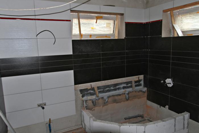

5. U mě nejdřív udělali podlahu, pak stěny (všechny stejně vysoké, cca 20cm od stropu končí dlaždičky) a pak teprve dělali obestavbu na vanu. Takže mám dlaždičky i pod vanou.
Viz. fotky:

Crimson: Co jste vrtali za díry? To máš nějaký LED světla? Jinak flexa a kleště to jistí :)

1. Dlažbu v koupelně napřed prý podlahu 3 - 4mm od stěn a pak teprve obklady s tím, že dole nechat 2 - 3mm kvůli dilataci spáru. Pokud se prý obloží obráceně, tzn. napřed obklad a potom dlažba, tak ta tlačí na obklady a někdy dole popraskají.
2. Co s tou dilatační spárou v obýváku? viz. druhý obrázek ze shora? Prý se to pod linem ukáže i když se to nějak sešije těma nerez páskama :-/
