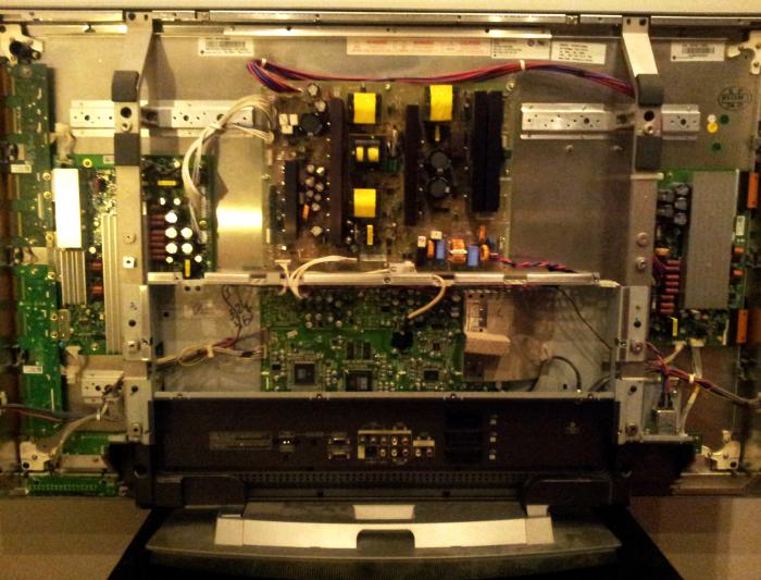

plazmu jsem dokazal sam otevřít během par minutek,ale ani po dukladne prohlidce jsem nenašel nikde nic "vyhořelého" atd..

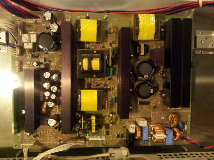

na te spodni desce svítí červeně nějaká dioda..a je slyšet jak plazma po připojeni na 220V slabě "píská"...Romane přepokladam že zdroj je tato deska...
foto k příspěvku  od Kapka
o 06.01.2013, 21:49 | DJ.UFÍK
vidím tam nafouklej kondík, :) By mohl být on :)
o 06.01.2013, 21:51 | Crimson
běžná věc, každá druhá takto odchází mi řek opravář, co mi to tu nedávno měnil ..
ale u mě to nebyla tahle u zdroje ale ta velká vlevo na tvé fotce..
o 06.01.2013, 21:54 | .mycTD
jj, ty vlevo bych z fleku vymenil a pak bych badal dal :-)
o 06.01.2013, 21:54 | tappaja

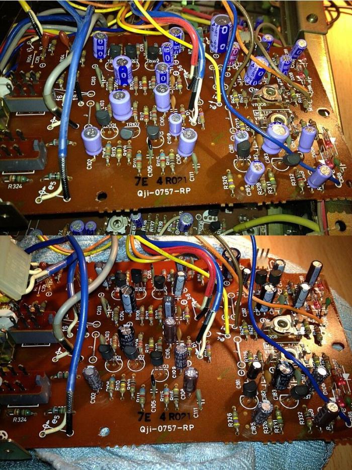

Jo to vypada na zdroj, nevim jestli je to jen odraz, jak vypadaj tyhle kondiky? Nejsou nafoukly? Chce to vizualne prohlidnout vsechny desky, jestli nenarazis na neco podezrelyho.
Jinak pak merak a jeden po druhym zkontrolovat. A nejlip stahnout servisni manual, kouknout na merici body a jet podle toho treba.

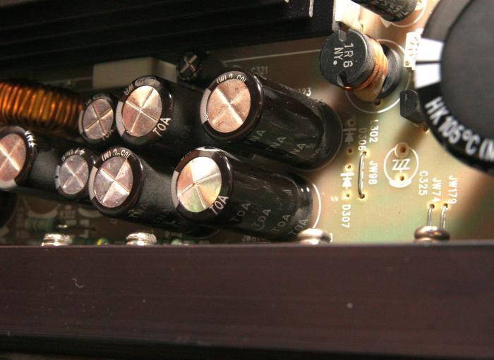

o 06.01.2013, 22:27 | Kapka (M)
tak detalnejši foto "pachatele" :-) .otazka dne..kdo mi to dokaže vyměnit? Pavel528 nebo ty Romane?

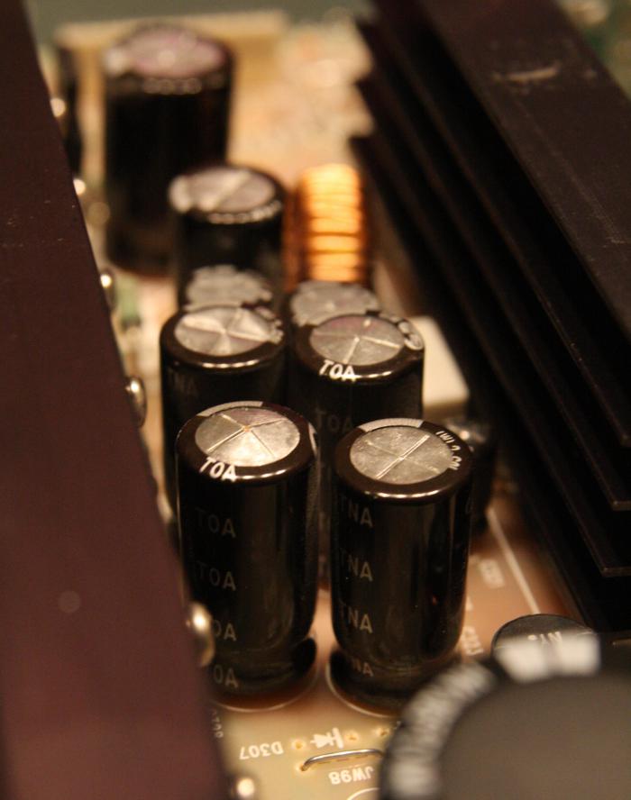

o 06.01.2013, 23:34 | Kapka (M)
tak ono jich bude na výmenu více..po podrobnější prohlídce..ale co jsem četl na ruznych forech tak je tohle docela klasika u všech zdroju v monitorech,plazmach a LCD .. :-(

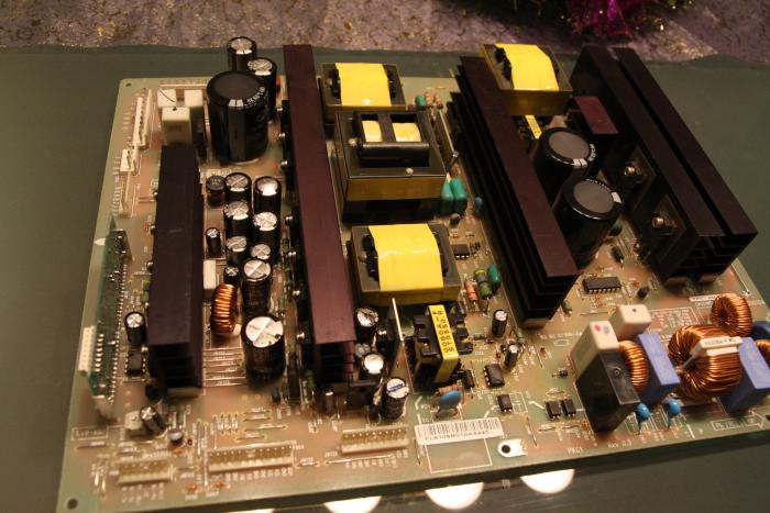

o 06.01.2013, 23:35 | Kapka (M)
jinak deska je vyndana na stole :-) v celé své kráse

Ja se ted momentalne bavim re-capem u jednoho magnetaku, ale tam ten pristup je o necem jinym... Cely je to jak urob si sam z amara, nicmene vysledky to prinasi, magic hraje jak o zivot :o)
