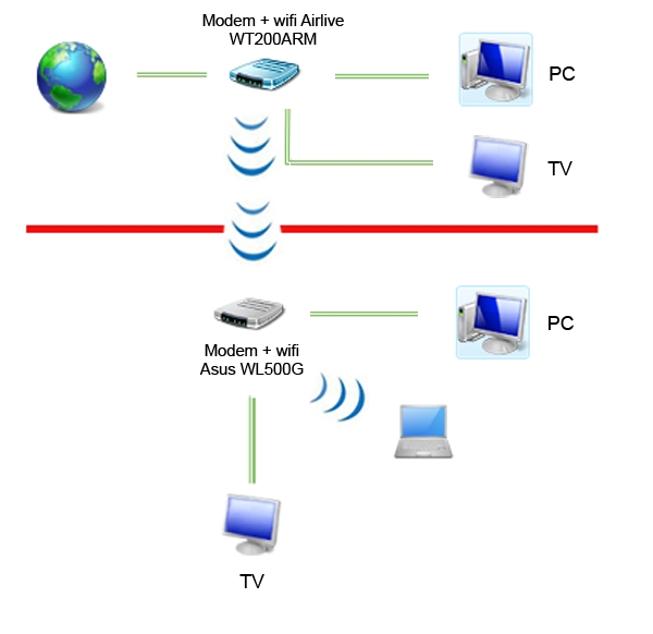

dostal jsem takovej nápad, a potřeboval bych poradit, protoze se mi nedarí to nastavit aby to fungovalo.
Doma to mám teď tak, že u PC v druhým pokoji (pod červenou čárou je USB wifi pro příjem. Takže 2.PC funguje přes wifinu. Co bych ale chtěl, tak připojit do domácí sítě i druhou TV.
A ted jak to udelat co nejjednoduššeji? Když LAN z TV píchnu rovnou do PC, který jede přes USB wifi, tak mi DHCP nepřidělí IP adresu pro TV.
DHCP je spuštěný na ADSL modemu Airlive u 1.PC.
Co jsem tak četl na netu, mělo by to jít udělat přes bridge mod. Jenze to jsem dneska zkousel podle návodu, a nefunguje to.
Airlive - nastavený jako AP
Asus - nastavený jako Bridge (dle návodu [ Link ] )
adresy mám vše ve stejném rozsahu 192.168.16.xx
Jeste dotaz. Bridge mi pouze spojí 2 sítě, nebo druhý modem i vysílá, takze se signál ve druhém pokoji posílí? To by bylo žádoucí.
Takle bych si to predstavoval. Je to nejak mozny?
foto k příspěvku  od Pekys
o 05.01.2013, 21:06 | TomV
V navodu mas popsano, jak nastavit AP bridge, jak to mas namalovane, musel by byt Asus v rezimu client, hlavne sirit signal dal urcite nebude, takze jako AP bude jenom Airlive, pokud bys chtel Asus jako AP, musel bys natahnout kabel

Mám pocit že Asus WL500G umí hybridní WDS režim (to je to co bys potřeboval, tj. aby na wifi přijímal i zároveň vysílal - prodloužení), ale musí to umět i ten Ovislink a tam si nejsem jistej.
Navíc je celý hybridní WDS největší zvěrstvo co se ve wifi dá udělat, radši natáhni kabel a pokud to nejde, tak přikup jakýkoliv nejlevnější wifi router a udělej z něj buď klienta nebo AP a připoj ho kabelově k tomu asusu. Za těch pár stovek to určitě stojí, cela wifi bude daleko stabilnější. A nebudeme o pár threadů dál řešit, že to padá, máš/nemáš signál, jede to pomalu, něco se "cuká" atd.
A pokud chceš něco dělat s asusem WL500, doporučuju alternativní fw a nastavení od Koppela:
