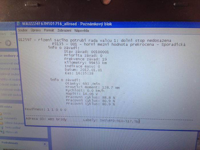

občas se rozsvítí diagnostika, tak jsem to nechal napíchnout a hlásí to tohle. na výkonu se to neprojevuje, jen se i zdá tak o 0,7 litru vyšší spotřeba. je to možné? řešit te´d nebo až to bude znát na výkonu? může se tam něco víc pokazit(rozbít)?

3.0 tdi 171 kw, manuál. kontrolka diagnostiky se rozsvítí občas a na výkonu ani na chodu motoru to opravdu neni znát. mechanik radl vyměnit něco v sání a že to u toho V-čka je dvakrát - tak 2x něco za 4000 kč :)

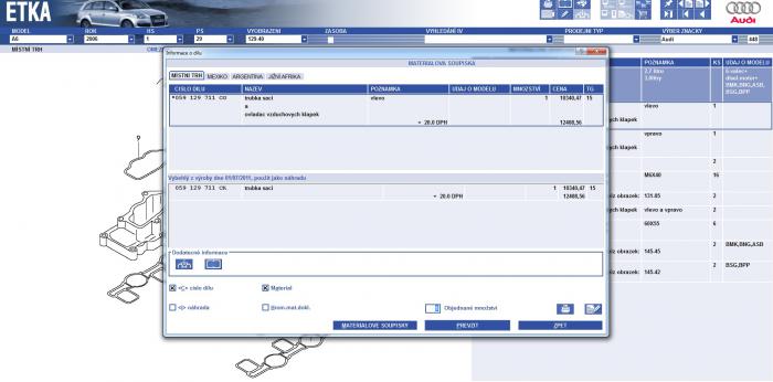

nové se prodáva jako celek saní + klapky cena 11tis tzn x2 + práce
řešení výměna, použité kupovat jedine od zdroje kde maš zaručené km, životnost klapek cca 100 - 120tis km

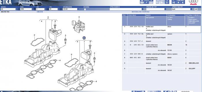

auto je koupené v němckém audi salonu s 90.000 km tak věřím že to sedí. nyní má najeto 100.000 km. jak se přesně jmenuje to co by se mělo vyměnit? dokáže někdo zjistit přímo kód dílu?
o 07.01.2013, 20:10 | xenonman | Upraveno: 2013-01-07 20:11:21
shaníš toto, jinak pokud by si chtěla dokaži s menší slevou objednat dle vinu
foto k příspěvku  od xenonman
o 07.01.2013, 20:11 | xenonman

díval jsem se na ty videa s vymletýma "ložiskama" těch klapek. proč to proboha nedělají z nějakých kvalitnějších materiálů...opravdu se musí měnit celý kus?
xenonman - nemůžu přečíst cenu, ho´d mi prosím do mailu cenu za 2 kusy a práci. lad.toth@gmail.com díky
