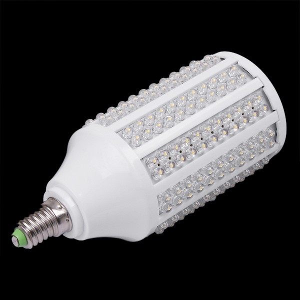

Brnďa: kup si vzorky a pak uvidíš, ale počítej s tím, že aby LED žárovka nějak svítila, tak bude drahá a taky poměrně velká - já kupuju na ebay a beru 13 - 25W.
foto k příspěvku  od CRK
