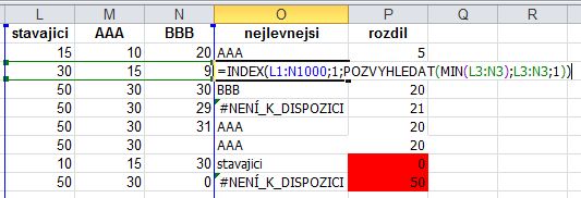

Tady jsem cervene vyznacil nektere divne vysledky v rozdilu.
A ve sloupecku nejlevnejsi to taky neni to prave orechove, nasimuloval jsem moznosti ktere muzou nastat a pise to, ze neni k dispozici.
Jinak alespon poradny pokrok ku predu :)

o 19.12.2012, 11:14 | tmx.806
mas to v mailu... ;)
o 19.12.2012, 11:21 | Knightey-
Dekuji mockrat :)
Kluk jeden sikovna :)
