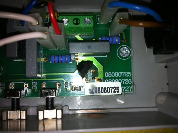

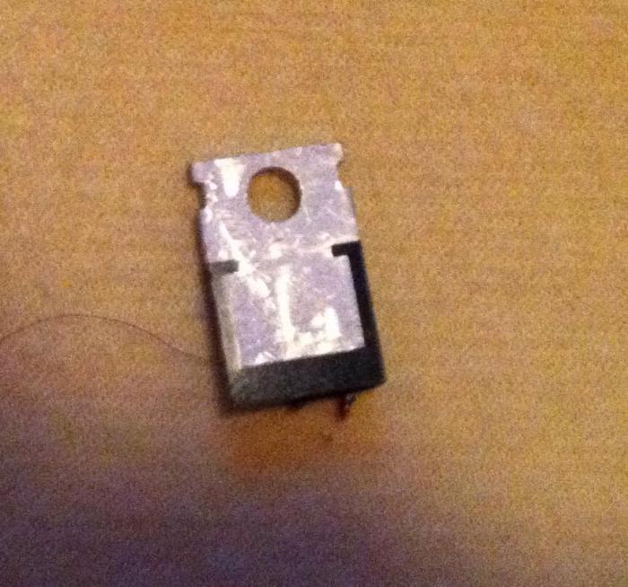

dotaz- přestala nám svítit digestoř (tímto všechny důrazně varuju před spotřebiči ariston, po 5ti letech odešla myčka, chvilku na to teď tohle a mikrovlnka už byla v opravě taky). tak jsem to oddekloval, jednu žárovku vyšrouboval (při tom občas poblikla) a do objímky píchnul zkoušečku. tím jsem vyhodil pojistky v celým bytě a když jsem to rozebral tak jsem našel utavenej plíšek (asi pojistka nebo nevim) na fotkách. lze to opravit nebo ne?

o 15.12.2012, 16:33 | michal_smsmsm (A)
to je spis tranzistor nez pojistka, kdyz to ma (melo) tri nohy...
o 15.12.2012, 16:36 | crestik
tohle je nějaký výkonový prvek, tran-/tyristor apod, opravit to podle mě půjde, a do budoucna bych tomu předešel "bodovkama" v digestoři s nižším výkonem.
o 15.12.2012, 16:37 | michall
Nebo dvojitá dioda. Označení je na druhý straně ... teda pokud je ještě čitelný
o 15.12.2012, 16:39 | 1kw
Je to tranzistor, neměl by být problém to opravit, jen nestrať ten utavený tranzistor..

o 15.12.2012, 17:22 | tappaja
Tak sem napis to zo je na tom pouzdru z druhy strany, respektive na tom,to co zbylo na plosnaku. Si to zabil tim zkratem na objimce.
o 15.12.2012, 17:57 | Luke_288 | Upraveno: 2012-12-15 18:00:58
Tam je to speceny, pokud teda myslis druhou stranu toho odpadlyho kusu

o 16.12.2012, 07:09 | Zdeny60
Google shcema? Je to regulační tranzistor (s nějvětší pravděpodobností) otáček ventilátoru, mohl by to být i triak či tyristor.Oprava půjde, a nebude to stát skoro nic, jen půl hodiny nervů to vyndat a pak dát zpět.
