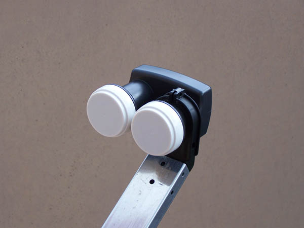

Ještě jedna věc, za kterej "krk" jsi chytil ten konvertor? Když koukam proti parabole, tak by to mělo držet za ten levej (jako na obrázku). A jestli to předtim hrálo a nehejbal jsi parabolou, tak tam signál bude a je třeba jenom správně nastavit ten DiseqC.

o 14.12.2012, 21:26 | pista tdi
Uchycený jsem ten původní měl tak jak je na té fotce na tom pravém a teď na tom novém je A astra 23,5 a B 19,2 stupňa.Je opačně.Ale dobrá zpráva je že už jsou oba satelity :) :) Už jen ty němce. :D

Teď to mám chycené za ten levý.

o 14.12.2012, 21:36 | P.E.T.R
Vždycky musí bejt uchycenej jako je na tej fotce ode mě. A je jedno, jak má nastavenej DiseqC. LNB od Inverta používam občas taky a quad by měl mít Astru 23.5 B a Astru 19.2 A. Pochybuju, že to má opačně, jak píšeš ty.
o 14.12.2012, 21:47 | pista tdi
Na krabici od toho je napsané DiseqC A - astra 23,5 a DiseqC B - 19,2 stupňě.
o 14.12.2012, 22:29 | Tuner#2
Nové konvertory mají A3 jako Áčko a A1 jako DiSEqC B
o 14.12.2012, 23:11 | P.E.T.R
OK, možný to je, vim, že to je tak na singlových monoblockach od Inverta, na twinech a quadech jsem se s tim ještě nesetkal, ale zas Inverto nemontuju moc často.
