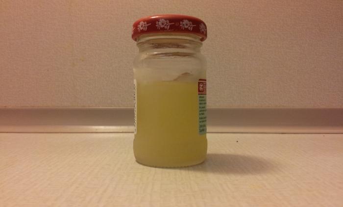

Dal sem na zkoušku Shell naftu prej do -23st. do mrazáku... uvidíme co se stane... akorát nevím kolik je v mrazáku :-) Pak dám tu samou + VIF...
o 17.12.2012, 19:05 | vomy7
dj.DEKL: už máš nějaký výsledky? Jsem na to docela zvědavej:)
o 17.12.2012, 19:15 | dj.DEKL
Shell obyč řepkonafta prý do -23st - po 24hod v mrazáku je zakalená, trocha parafínu na dně, ale teče... nevím ale kolik mám v mrazáku :-)

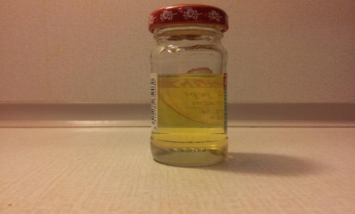

To samý, ale za tepla...

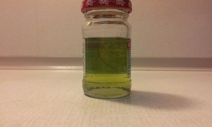

a teplá nafta + VIF v poměru 3ml/1l nafty - barva nafty se změnila :-) A na poslední foto musíme počkat do zítra..

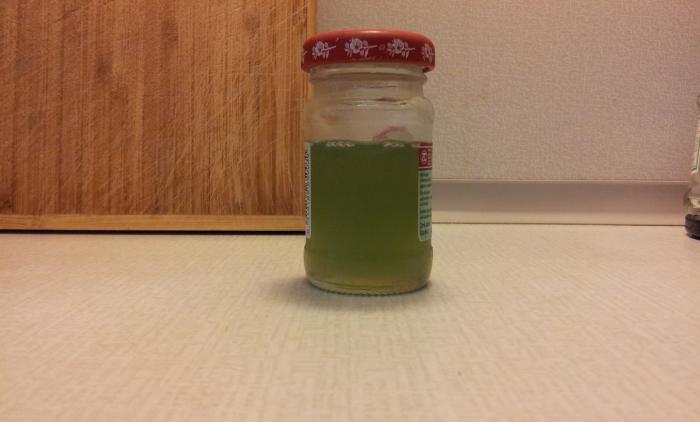

Shell + VIF v -23st - trochu zakaleno, ale teče lépe než samotná podchlazená nafta a na dně není nic usazeno... takže VIF v poměru 2-3ml/litr nafty asi funguje :-)
