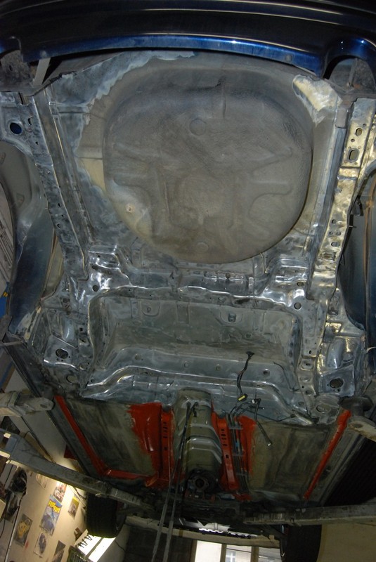

o 12.12.2012, 10:52 | Angličák
Focus 2006, všechno obroušené byla koroze. Běžný záflus by to zabil...

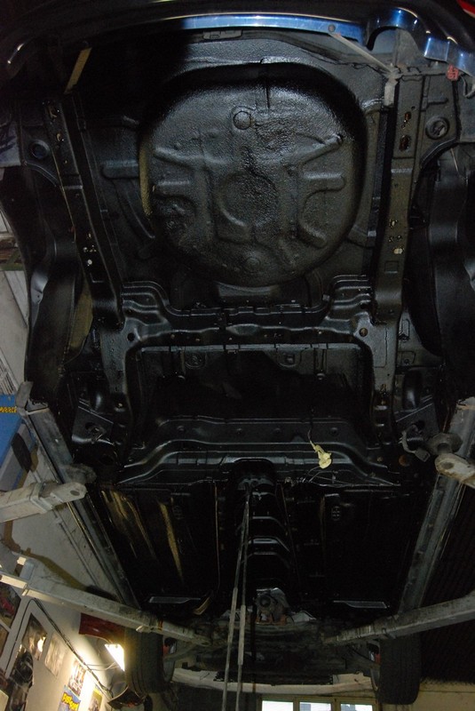

o 12.12.2012, 10:53 | Angličák
Finál, na spodek nanesen základ a vrchní barva, pak gumoasfalt. Todle jediné má podle mého smysl, zbytek jsou vyhozené love. Pak už se dá jen čarovat s použitými materiály, kde pak cena leze a leze...

o 12.12.2012, 11:05 | Knightey-
Anglicak, pekna prace, taky to takhle aplikuju, jen jeste na ten cisty plech jsem nanasel nejaky antirezin.
o 12.12.2012, 11:22 | Angličák | Upraveno: 2012-12-12 11:26:00
walish - stálo to směšně málo ve srovnání s pánem v odkazu....vztaženo ke kvalitě toho co předvádí. Odhaduju jeho náklady na materiál max 1000 Kč a délku práce tak hodinu.
Knightey - odrezovač jsem samozřejmě zapomněl uvést. Holt někdo to s tím autem myslí dobře a někdo čumí jen na prachy. Na rovinu říkám, že než si nechat "ošetřit" auto od pána v odkazu, tak ty prachy raději prochlastám...

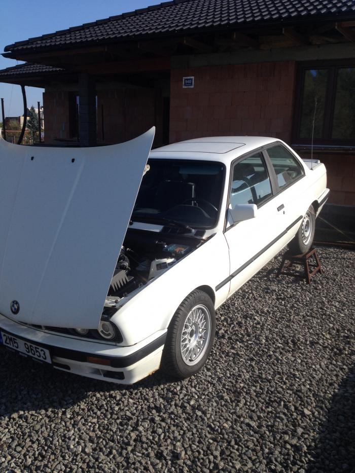

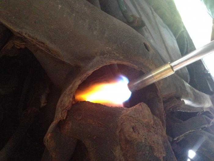

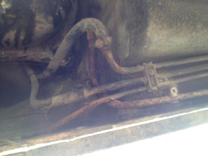

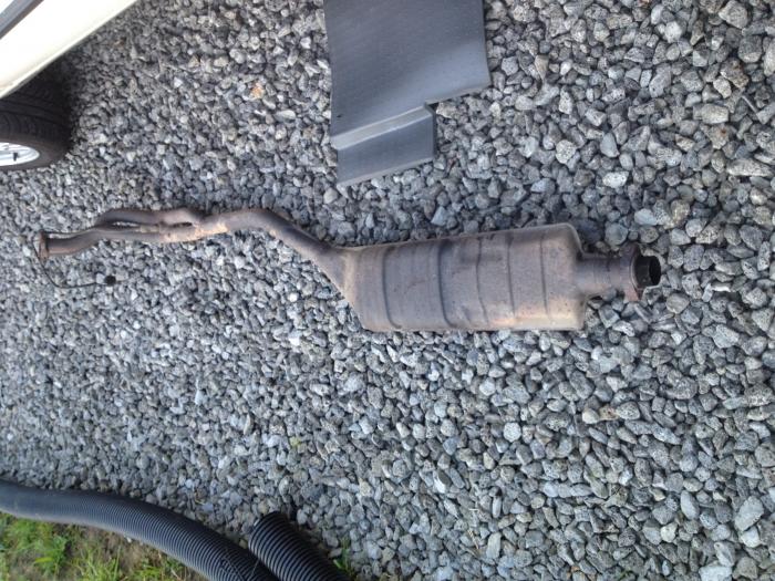

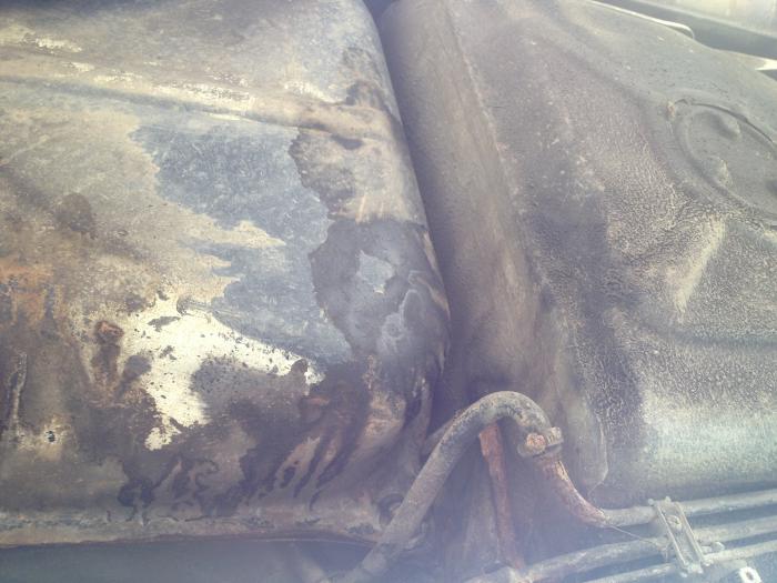

chytl jsem se ted u sve e30 vymeny palivovych trubek a asi i nadrze, vzhledem k tomu, ze auto je ze spod celkem porezle, rikam si, ze kdyz uz mam pul auta venku (komplet vyfuk, kardan, nadrz, trubky) tak bych mohl trochu poslechtit cely podvozek. zajima me postup. chapu, ze co jde odstrojit, viditelnou rez obrousit, ale mam komplet sundavat i puvodni ochranu? ma to smysl, pokud jo, doporučení na nějaký kotouc do flexy? nebo klasika lamelovy?
Az to bude odstrojene, cim to striknout? dival jsem se na par vyrobku na netu,ale nevim jak moc dobre je je pouzit, nechci abych mista, kde neni odstraneni rzi 100%, uzavrelo a pod tim to hnilo dale. urcite by se mi libolo neco, co se dá koupit v různých odstinech, jako napr Body.
jinak, náhodou, někdo kdo sundaval u e30 nádrz, tady není? :-)
Dík

mam celkem problem v tom, ze nemam k dispozici velky zvedak, takze vse na najezdech, coz je očistec!
