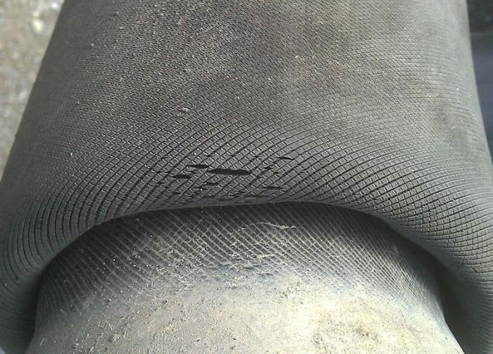

NP: ta guma na mechach z Allroada je tenka. Jeden KO jsme na zkousku rozrezavali. A prave jsem se strasne divil, jak to muze fungovat kdyz je to tal slabe.
Jinak jeden clovek nekde od Brna je opravuje.
Co jsem tak koukal, tak dovnitr napusti nejakou tekutou hmotu, ktera zaceluje prave ty dirky a pal nejak vytuhne jakoby v gumu. Tusim ze dava i zaruku :)

o 06.12.2012, 10:01 | Knightey- | Upraveno: 2012-12-06 10:03:50
NP: no mne to prijde fakt stale relativne slabe, na to ze do drzi tu vahu toho auta a mnohonasobne vyzsi pri jizde pri pruzeni.
Jinak zde je foto toho mechu pro predstavu kdo nevidel.
A tohle je prave ten jejich hlavni pruser.
Mezi tuhle gumu a to zelezo se prave dostane bordel a pak to tohle udela.
Nehlede na to, ze guma taky zpuchri. Ani obycejne tlumice nejsou na veky.
Tohle je fotka 7 let stareho mechu.
Je tam uz videt i lehce koroze. Da se tomu predeji, kdyz se to pravidelneji umyva, guma se i osetri a popripadne nenecha zreznout ten kov.
Ale tohle je prave bolest A6 C5 Allroadu. U ostatnich se Audi poucila a je to vyreseno lepe.
PS: da se sehnat z USA nahrada, ktera ma dozivotni zaruku na mechy :)
foto k příspěvku  od Knightey-

dobrá fotka to vypadá jako když se svlíká had :)
