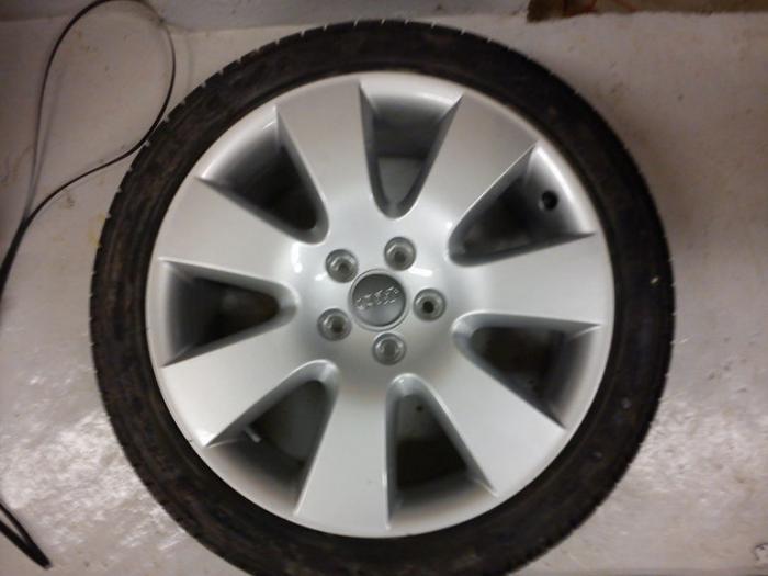

o 21.11.2012, 13:40 | Brnďa
jsou to tyto kola, myyslim ze se davali i na audi a6 myslim ne? :) a dík za vysvetlení

o 17.12.2013, 12:04 | Rudi
ty z obrázku nahoře maj obj.číslo 4F0601025D a dávali na Audi A6 4F, kam dáš i normální gumy
foto k příspěvku  od Rudi
o 17.12.2013, 12:05 | Rudi
tebou udávanej pax systém se obouvali na disku, který jsou znázorněný na obrázkách z odkazu, co sem dával tykeev a ty opravdu nekupuj

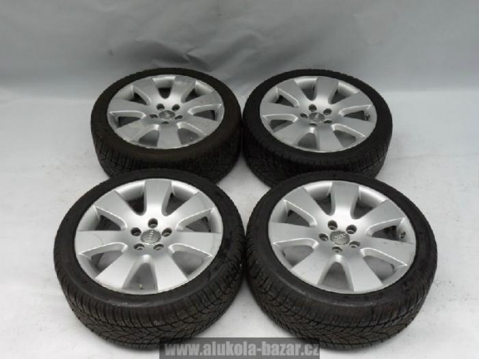

Jsou tady ty kola [ Link ]
Ja bych je chtel. Ale pokud by nekdo vedel o stejnych v lepsim stavu tqk budu radsi :)
o 24.12.2013, 13:05 | Brnďa
Neni tu nekdo z trutnova? Ze by na ne jel kouknout?
Na netu je chlap uz prodava pod druhym jmenem coz mi prijde divny a precijen to nemam nejbliz :(
o 24.12.2013, 13:32 | Vasekkch
Spis si nepochopil system tech stranek. Koukas na jiny obrazek.
o 24.12.2013, 18:25 | Brnďa
Ahaaa :) no ale 13t za kola v takovem stavu je moc
