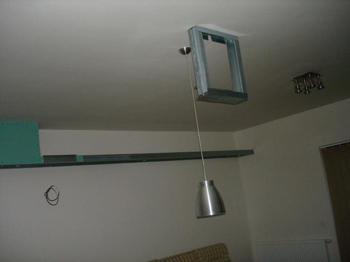

Uvažuju že bych v bytě vyrobil sadrokartonovou polici, ale mám pár věcí, které bych rád upřesnil. Viděl jsem pár fotek od Newmana [ Link ] ale není mi jasné jak je vyztuzena police na fotce. z jedne strany na stene, z druhe bych rekl, ze ji zpevnil přišroubovanim sadro desky ke stropu,ale co ten stred? nebude se ta vyztuha dal od steny prohybat pod vahou? prijde mi to dost dlouhy kus...
jinak ten ctvrec na zacatku, je to asi jen profil nastrihnuty a naohybany do ctverce, ze?
foto k příspěvku  od Antonio
o 15.11.2012, 19:43 | filip146
V pohodě ti to udrží , můžeš toudělat z tenkýho sádroše, aby to bylo lehký, nebi z červenýho, ten je plněný skelným vláknem a nebude se kroutit, Ale hlavně musíš pořádně tu pravou krátkou stranu pořádně ukotvit do zdi.
