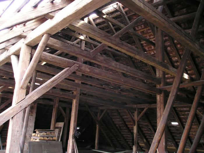

Pokud je to takto delane,stare tramy,stare tasky,je lepsi tu folii tam nedavat. Strecha chce aby luftovala a provetravanim vysousela.Ta folie je spis v tomto pripade zlo . Poti se ti tam,kde se ta folie dotyka. Pri desti je vhlceji a srazi se to tam. Folii dej pryc a mas pokoj..
uz drive to vedeli a nic tam nedavali...200 let stary krov,krytina bobrovky
foto k příspěvku  od cupra.165

Cupra.165: tasky sou nove jedine sou stare tramy jen nekde vymenene kde to bylo potreba, pak vse nove, folie late kontralate, tasky, okap, okna..., takle totam vypadalo nez sme se rozhodli tam zacit bydlet :-) jak si posilal fotku
