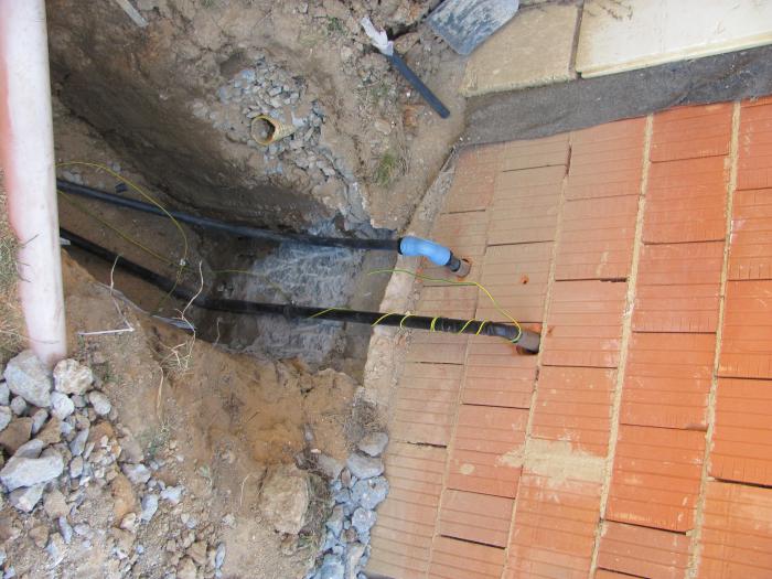

Mám dotaz na izolační mástry. Asi tak 1m vodovodní přípojky musí vést vnějškem - zkrátka z mnoha důvodů, především kvuli dodatečnému dodělání nešlo ji propíchnout do baráku klasicky. Ale to je jedno, jsem smířený s topným kabelem. Ale potřeboval bych poradit, čím a jakou tlouštkou tu plastovou 50 mm trubku trubku s jedním kolenem vně objektu zaizolovat, aby to mělo smysl a bylo venku funkční.

Nejde udělat kastlík z cetrisu nebo tak něco? KDyžtak nahoď foto.
o 29.10.2012, 07:44 | Only_One
foto k příspěvku  od Only_One
o 29.10.2012, 09:16 | Dudelina | Upraveno: 2012-10-29 09:16:43
Tady bych to viděl jasně - kastlík.
SDK profily a cetris desky. Přímo na pendrek dát tubex a zbytek vycpat vatou.
Pomalu by to mělo dát bez topnýho drátu.

To je dobrý nápad. Děkuji.
