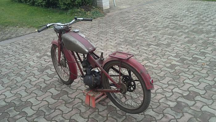

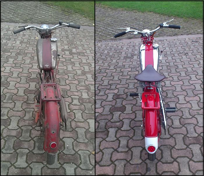

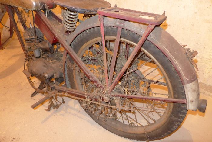

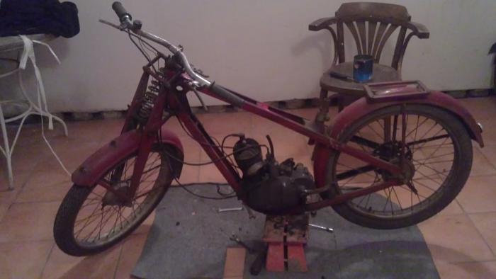

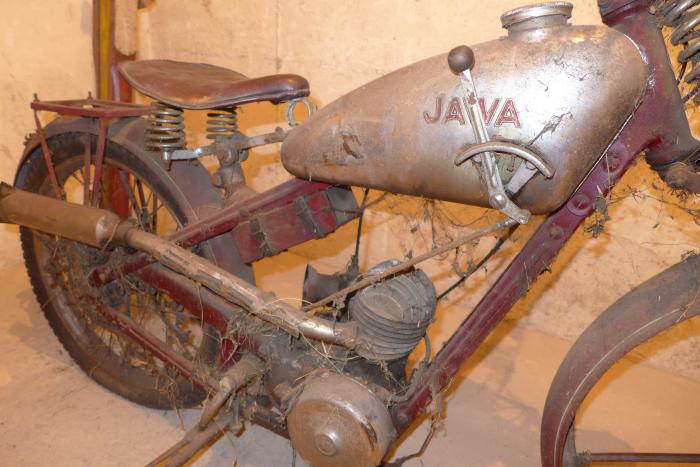

o 25.10.2012, 17:40 | hawai

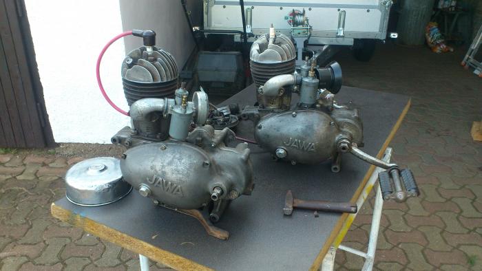

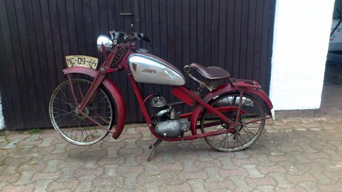

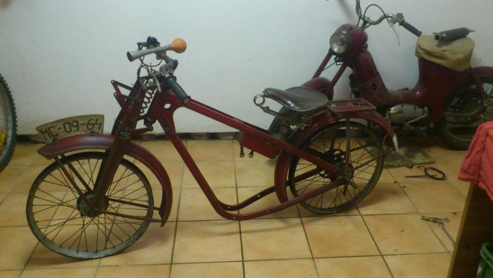

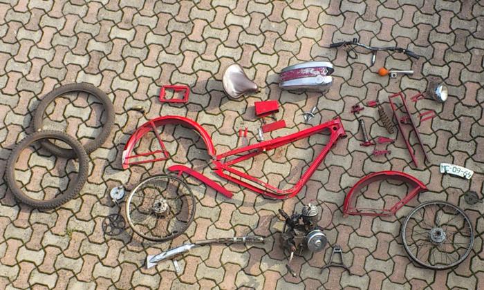

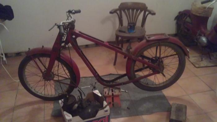

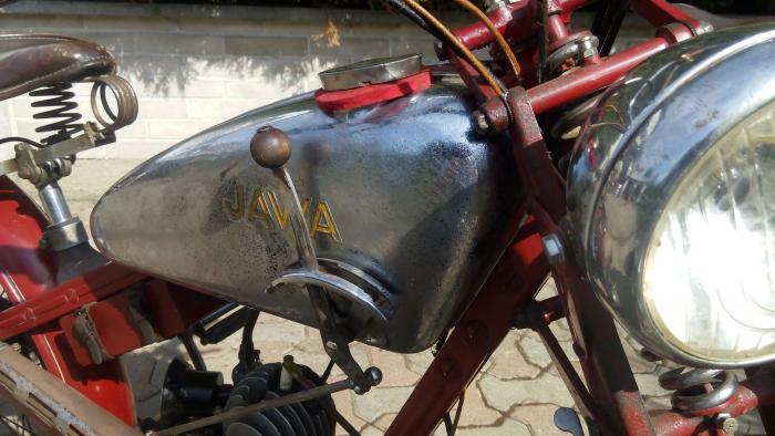

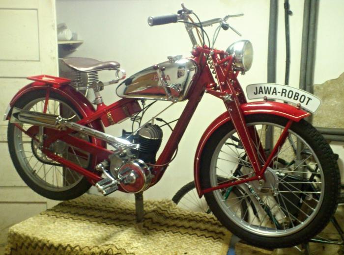

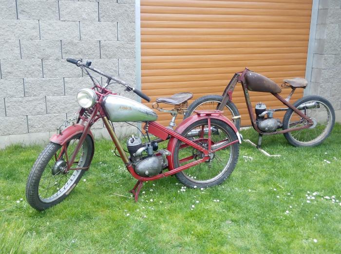

ahoj, spousta z vás tu ukazuje svoji práce na svých autech a motorkách, tak já se taky trochu připojim, i když trochu netradičně :-) Rozhodl jsem se že přes zimu zrenovuju robota co jsem kdysi dostal od dědy k 18tinám a do teď ležel ve sklepě. Bude to práce na dlouho, tak postupně to tu budu aktualizovat . Dnes jsem ho vytáhnul ze sklepa a pustil se do díla, tak mě to bavilo, že za chvilku skoro nic nezbylo :-)
foto k příspěvku  od hawai

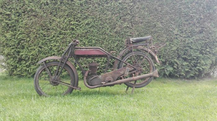

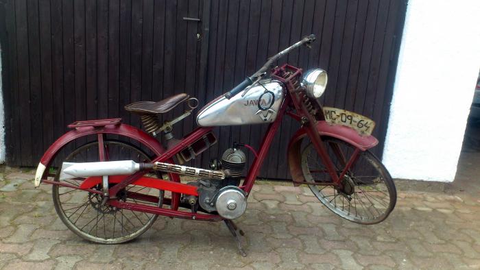

o 25.10.2012, 17:41 | hawai
o 25.10.2012, 17:42 | hawai

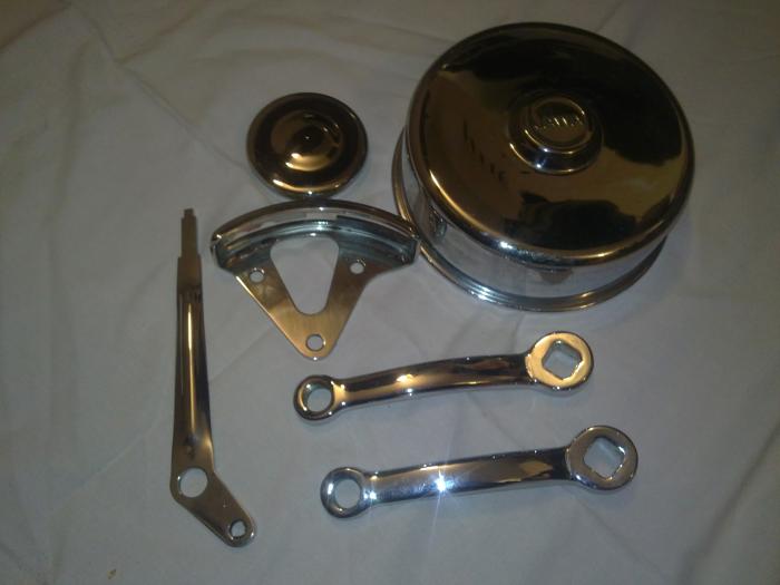

o 25.10.2012, 17:43 | hawai

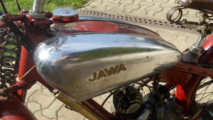

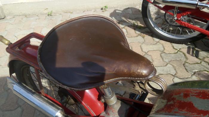

o 25.10.2012, 17:44 | hawai

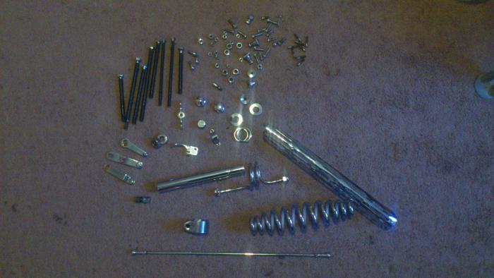

o 25.10.2012, 18:08 | Ondrero
Tak to koukej dělat profi :D
Žádný spreje a patlání štětkou :D
o 25.10.2012, 18:35 | Pekys
no, tak držím palce, já mám jednoho moto veterána rozloženýho už asi 20 let v garáži, a doted nebyl nikdo kdo by se do toho pustil to poskládat zpět. Asi si to nechám až kluk trochu povyroste, a dokončíme renovaci spolu.

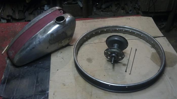

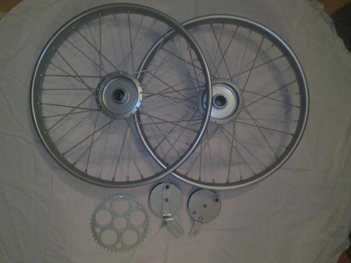

o 12.01.2013, 20:34 | hawai
Aby jste si nemysleli že se flákám, tak tady menší postup:
kola v práškovém laku

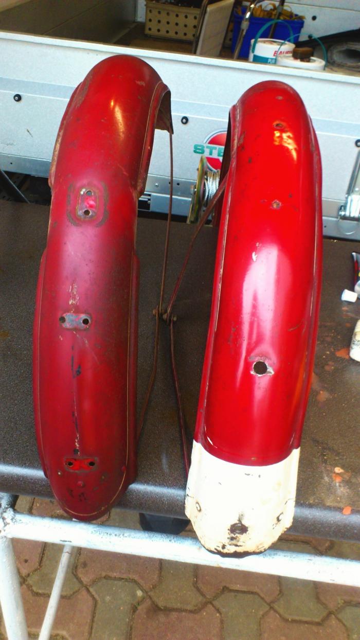

o 12.01.2013, 20:35 | hawai

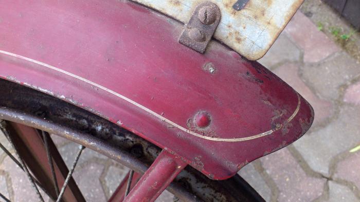

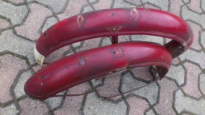

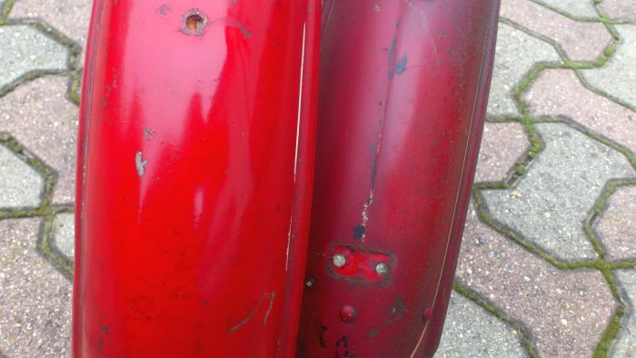

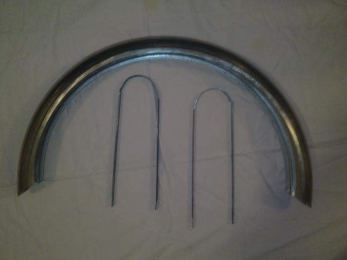

po třech měsících sehnán nový zadní blatník

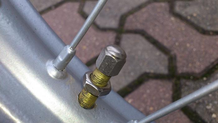

btw: neměl by někdo na pujčení závitník + očko M11x1 ? Potřebuju opravit závity na osách kol + 4x matka

co budes delat s motorem? budes ho lestit, nebo ho das do stejne barvy jako kola? ty kola jsi pred tim nastrikem vypletl a pak znova zapletl, nebo tak jak jsou? já jsem prave dal taky kola do komaxitu a idiot jsem je zapomel vyrovnat, tak mi ted tim sroubovakem asi odstripnou lak...
o 14.01.2013, 15:59 | hawai
motor se bude leštit a válec černit. co se týče kol, tak na zadním kole je nový výplet včetně vyrovnání. to mi udělali rovnou když mi dělali nový dráty. přední kolo mělo dráty ok, tak ty jsem jenom podotahoval a kolo vystředil si ho sám. zabrous jsem drády co koukali vevnitř v ráfku a tak celý jsem to dal nastřkat, takže po nastřkání jsem na na dráry už vůbec nesáhnul

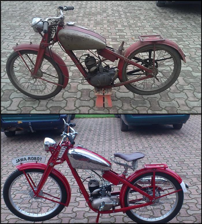

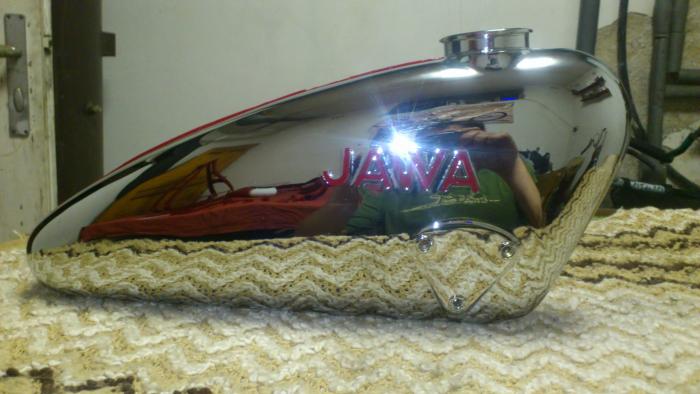

o 02.02.2013, 11:38 | hawai | Upraveno: 2013-02-02 11:40:02

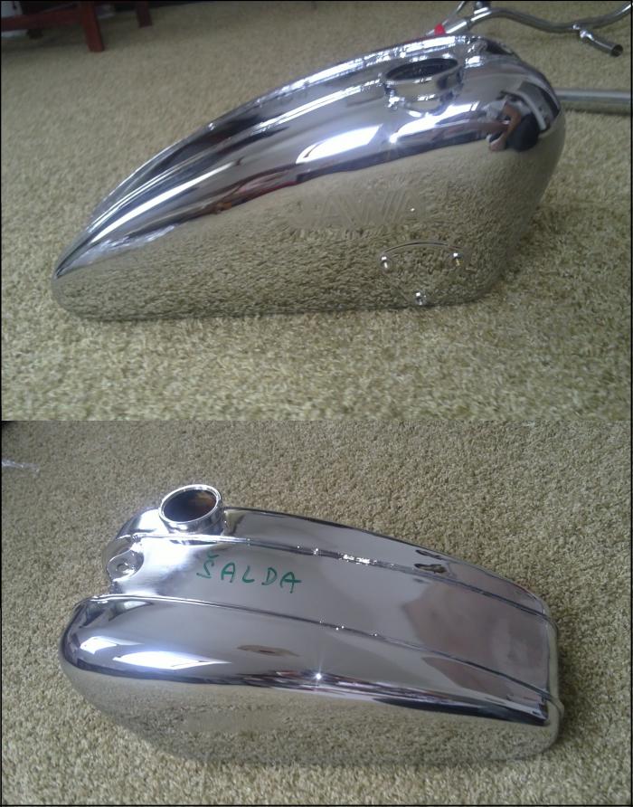

Tak dnes se mi vrátila nádrž, která byla hodně pomlácená, foťák všechny bouchance nevzal, ale pro představu stačí:
stav před
o 02.02.2013, 11:41 | hawai
a po:
o 02.02.2013, 11:43 | hawai

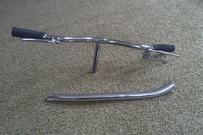

A ještě jsem pořídil nová řídítka a koleno výfuku.
o 02.02.2013, 11:49 | Jozzo
Mooc pekne :-)
o 02.02.2013, 11:57 | AR
hezkyy šalda hezkyy ;)
o 02.02.2013, 17:39 | M.a.R.i
Ta nadrz je pochromovana? Moc hezky
o 02.02.2013, 19:37 | Petura
pěkné, baví mě pozorovat tyhle renovace
o 03.02.2013, 17:51 | hawai
MaRi: JJ, je to chrom
o 04.02.2013, 09:54 | Area51

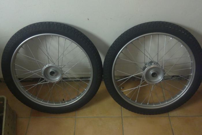

o 05.02.2013, 15:00 | hawai
Tak už máme obuto do novejch bačkor :-)
o 05.02.2013, 15:02 | hawai

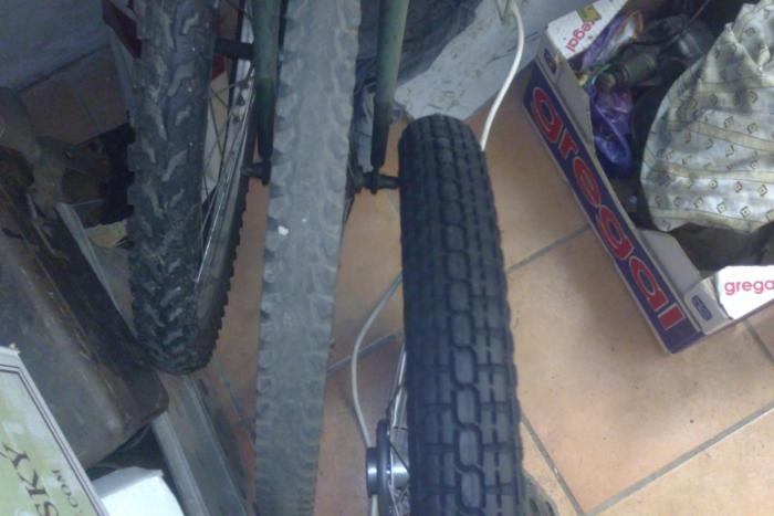

originál má být 2,25/19, což je strašlivě uzoučký, tak jsem radši obul o kousek větších 2,50 a stejně to jsou strašný galusky :-D v porovnání s jízdním kolem to moc velkej rozdíl neni
o 05.02.2013, 15:07 | petrbanan
jj, na kole mám taky 2,5. Renovace zatím vypadá moc dobře!

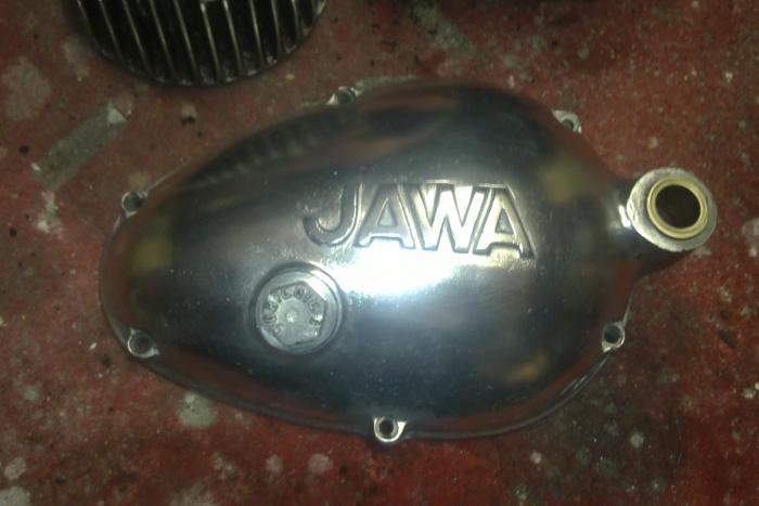

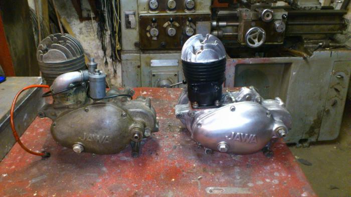

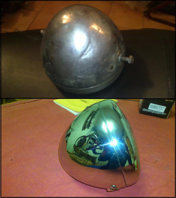

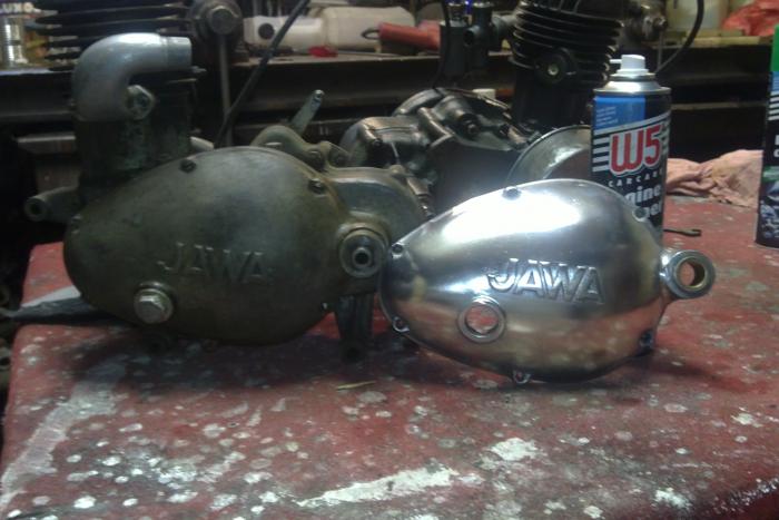

Tak dneska jsem se nudil, tak jsem začal dělat na motoru, nejdřív jsem vyleštil víko motoru. neni to úplně dokonalý, ale není to z klasického hliníku, ale z elektronu kterej už byl částečně vyžranej. výsledek zatím takhle, a když se mi bude časem chtít, tak to ještě jednou přebrousim
Před a Po:

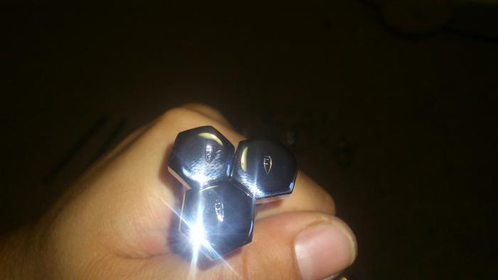

o 09.02.2013, 19:17 | hawai

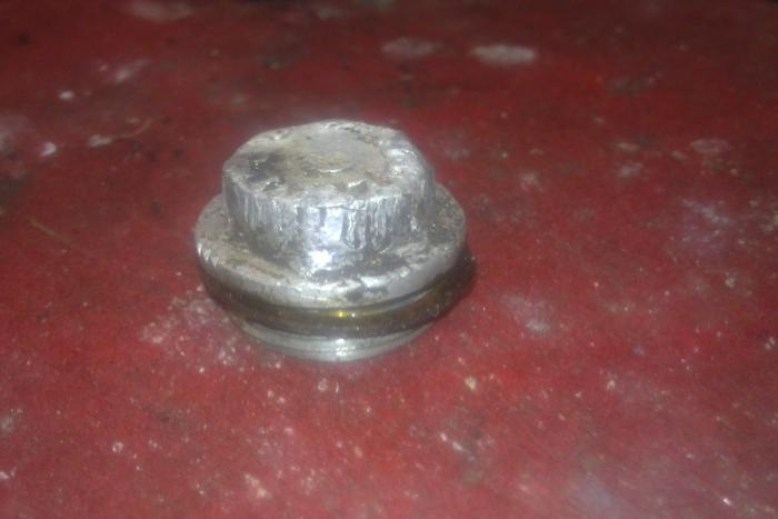

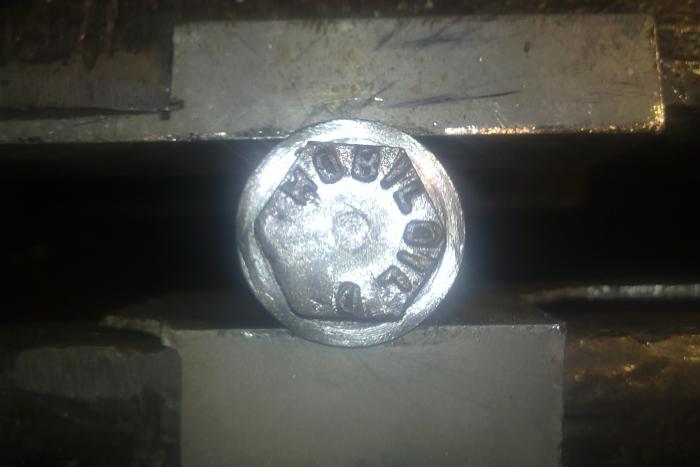

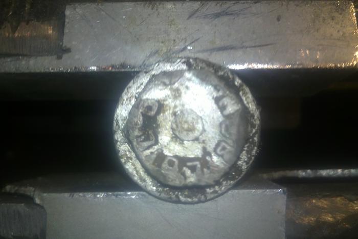

to bylo za chvilku hotový, ale zbytek dne jsem strávil nad opravou olejovýho šroubu, což je naprosto nedostatková věc, tudíž jinej se koupit nedá a v tom stavu co byl, jsem ho nechávat nechtěl.
Před
o 09.02.2013, 19:18 | hawai | Upraveno: 2013-02-09 19:22:59
o 09.02.2013, 19:19 | hawai
a tady výsledek asi po 4 hodinách vyklepávání a broušení:
o 09.02.2013, 19:21 | hawai
Oprava písmenek byla snad nekonečná. malinkej šroubováček, hodinářský kladívko a neustálý jemný ťukání a chytání původního tvaru. s výsledkem jsem ale spokojenej a z těhlech maličkostí má člověk nakonec stejně největší radost :-)

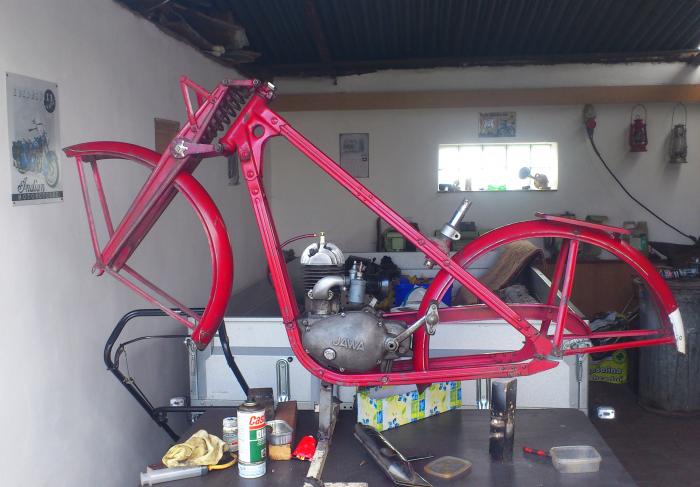

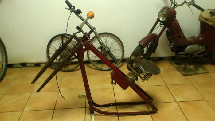

o 24.02.2013, 19:46 | hawai

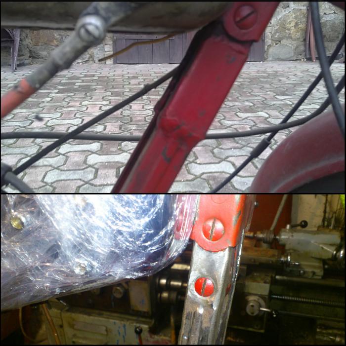

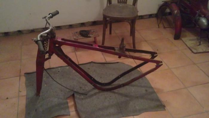

Práce jsou v plném proudu, ale bohužel nic co by bylo extra vidět a stálo za to to fotit. Ale tak aspoň z toho zásadního:
Opraven rám a vystužen tak, aby to nebylo vidět.

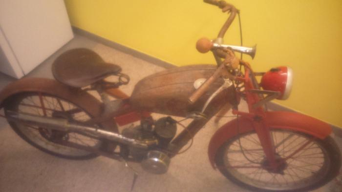

o 08.07.2013, 21:30 | hawai | Upraveno: 2013-07-08 21:35:43
tak jestli to tu někdo sleduje a řikal si, že se už dlouho nic nedělo, tak má pravdu :-( na tuhle hromádku chromů jsem čekal skoro 3 měsíce a plechařina je stále u lakýrníka.

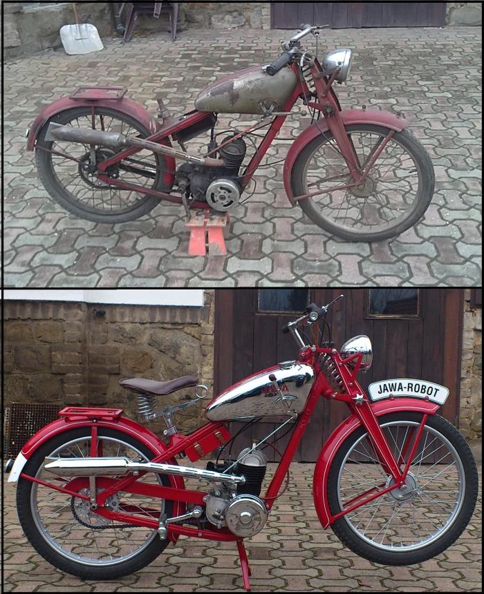

o 02.11.2013, 18:14 | hawai
Tak kdo si myslel že jsem se na to vykašlal, tak ho zklamu.

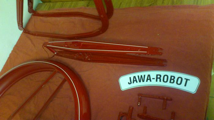

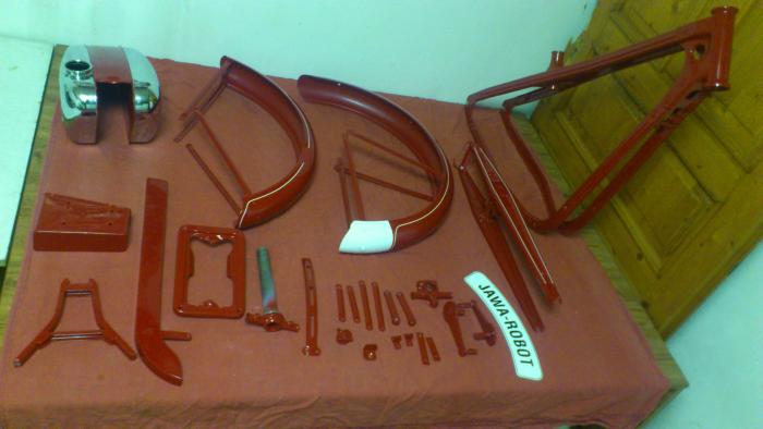

Pokračuje se dál :-) Dneska přivezeny díly od lakýrníka, takže teď začne ta nejkrásnější práce-skládání :-) postupně budu opět přidávat fotky
o 02.11.2013, 18:15 | hawai | Upraveno: 2013-11-02 18:17:33
Foceno mobilem pod zářivkou, tak se omlouvám za kvalitu, ale líp to nejde :-)
o 02.11.2013, 18:16 | hawai
o 02.11.2013, 18:18 | hawai

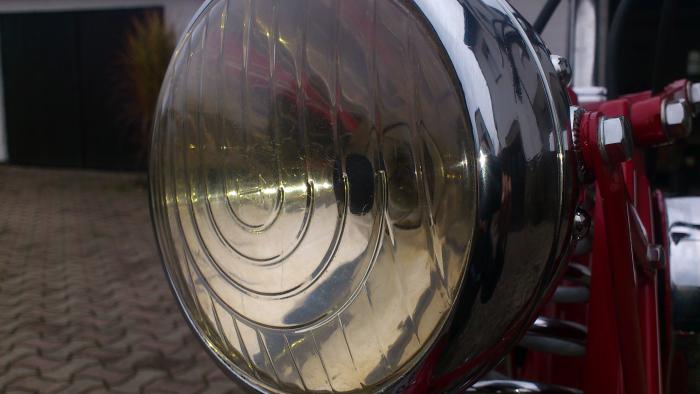

o 02.11.2013, 18:19 | hawai
A tady ještě jeden pohled do zrcadla.... teda vlastně do nádrže :-)

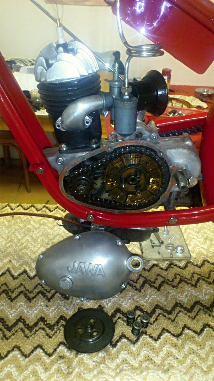

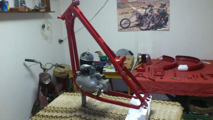

o 03.11.2013, 18:41 | hawai

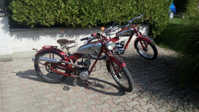

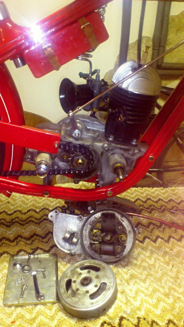

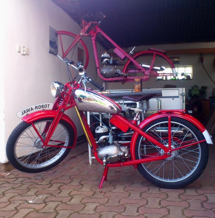

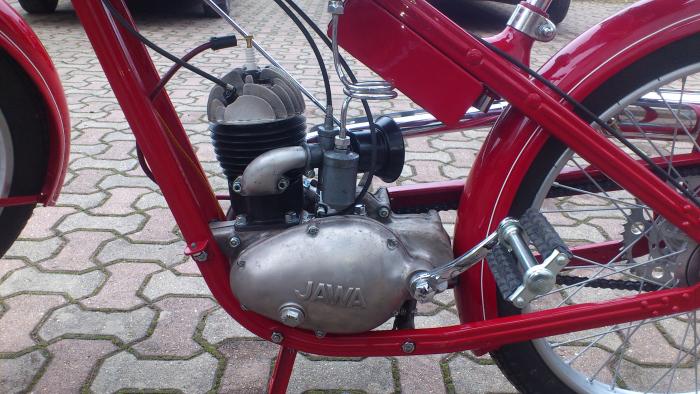

Motor usazenej v rámu
o 03.11.2013, 18:42 | hawai
A spasovaná přední vidlice
o 03.11.2013, 18:44 | hawai

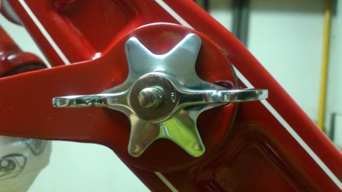

A jeden datail: štelování tlumiče pérování :-)

Já linky nemaloval, to lakýrník :-) nejdřív se nastříkalo bíle, nalepila se krycí linka, přestříkalo se červeně, strhla se krycí páska a tím se ukázala bílá linka. nakonec se přelakovalo bezbarvym lakem. :-)

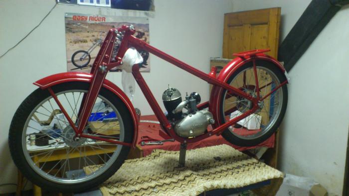

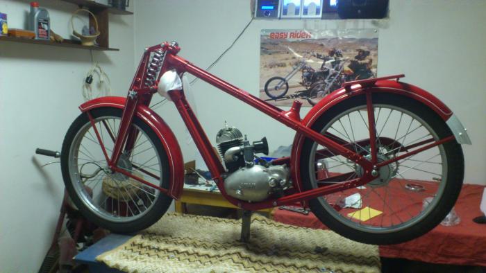

o 12.11.2013, 18:24 | hawai

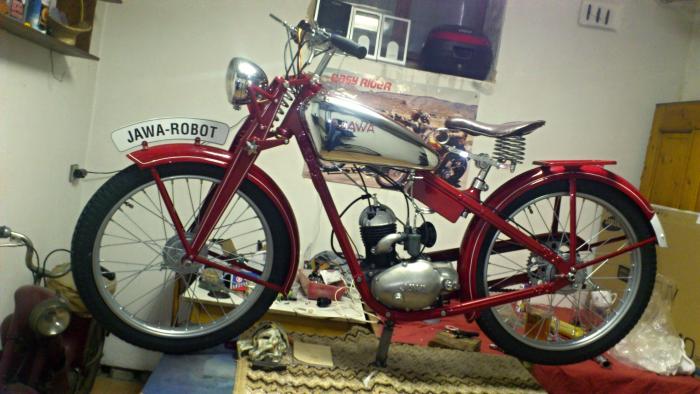

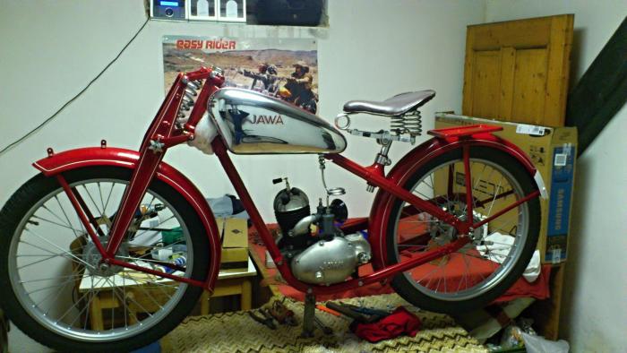

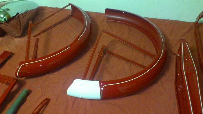

Sice pomalu, ale už to nabírá tvar motorky :-)

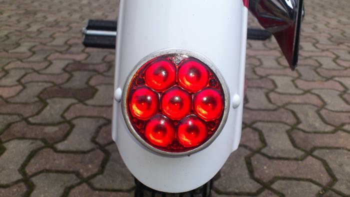

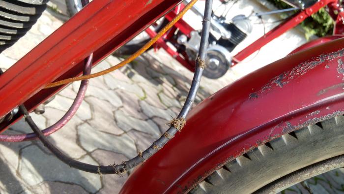

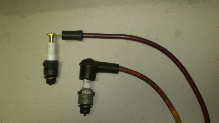

o 13.11.2013, 18:16 | hawai

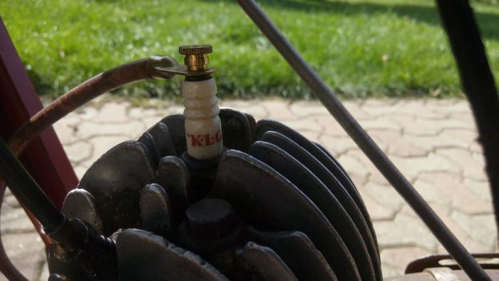

Tak přidám zas jeden detail :-)

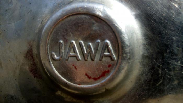

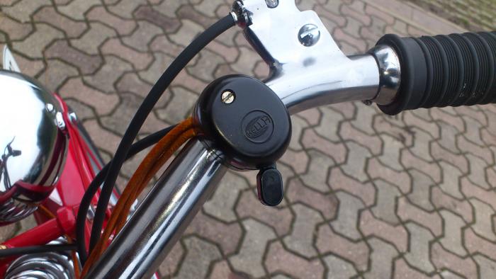

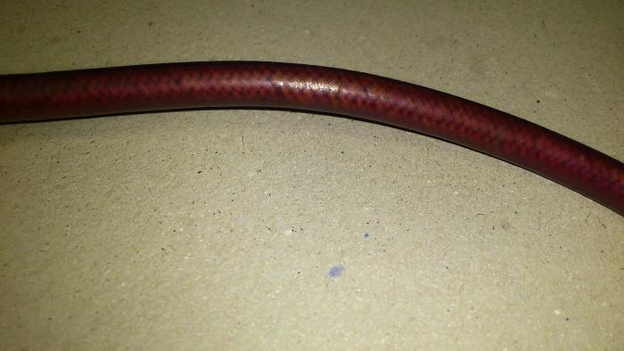

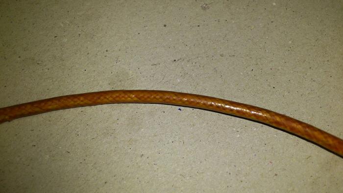

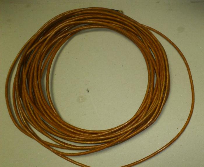

Celá elektrika bude provedená v dobových kabelech, to znamená žádná gumová bužírka jako izolace, ale kabely jsou opředený tkaninou :-)
Pro porovnání svíčkovej kabel a fajfka co na motorku přijde a ten co jsem z toho sundal
o 13.11.2013, 18:17 | hawai
Detail kabelu
o 13.11.2013, 18:19 | hawai
a zbytek elektra bude v tomhle kabelu
o 13.11.2013, 18:20 | hawai
A detail :-)
o 13.11.2013, 18:38 | Milhauzz
To je nádherný!

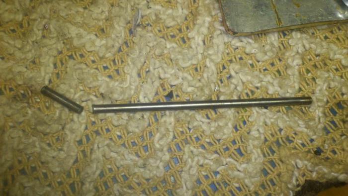

o 15.11.2013, 09:30 | hawai
Moc potěší, když kvůli jedný zlomený hřídelce musíte rozebrat půlku už nastrojenýho motoru :-)

o 17.11.2013, 21:25 | hawai
A je doma :-)
o 17.11.2013, 21:26 | hawai
Před a Po
o 21.11.2013, 18:00 | hawai | Upraveno: 2013-11-21 18:03:51
Tak dnes poslední focení na stole :-)

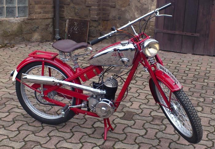

Tak dneska konečně vytaženo ven po více než roce :-) tak vám sem zase hodím pár fotek.
o 23.11.2013, 16:05 | hawai
o 23.11.2013, 16:09 | hawai
o 23.11.2013, 16:10 | hawai | Upraveno: 2013-11-23 16:12:35
o 23.11.2013, 16:12 | Pajk
Tak ta barva je v pořádku, na těch prvních fotkách to zkreslil foťák. Moc pěkný.

o 23.11.2013, 16:19 | hawai
Parabolu jsem úmyslně nechal v původním patinovém stavu-zažloutlou, a myslim že to vypadá pěkně. :-) i žárovka je úplně původní

A i na detaily jako jsou ventilky se myslelo. žádný plastový čepičky

o 15.06.2014, 19:45 | hawai | Upraveno: 2014-06-15 19:50:46
Petura má pravdu :-) Dneska jsem přitáhnul tenhle stroj, opět Jawa 100 Robot. Sice jsem v plánu kupovat další stroj v plánu už vůbec neměl, ale tenhle mě uchvátil natolik, že jsem ho mít musel. Je totiž, ačkoliv se to mnohým asi nezdá, v naprosto super zachovalim stavu, pár věcí sice chybí, pár přijde vyměnit, ale lak je super zachovalej včetně původních linek, což se už jen tak nevidí, nádrž a světlo v originál krásnym chromu atd... takže renovace tentokrát bude probíhat tim stylem, že se vše vyčistí, nakonzervuje, seženou se chybějící díly, něco se jen lehce poopraví, zpojízdní se a vzhledově zůstane v tohle originál stavu :-)

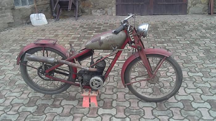

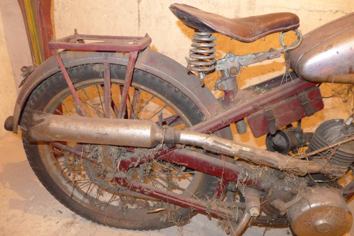

o 16.07.2014, 21:45 | fajko
Zdravím, taky se mi poštěstilo a sehnal jsem robota, ležel 50 let na půdě bez předního kola, to zachovalo jeho stav (nebyl zasažen dětskou hrou), jen škoda děravé střechy :-)
foto k příspěvku  od fajko
o 16.07.2014, 21:50 | fajko
Nádrž není propučená.
o 16.07.2014, 21:58 | fajko
Předchozí majitel byl kutil a předělal na stupačky a nožní zadní brzdu, naštěstí nic nevařil. Zadní plášť Baťa, nafoukal jsem a drží, bez prasklin a poškození.
o 28.07.2014, 16:40 | hawai
Pěkný... Gratuluju. vypadá v pěknym zachovalym stavu. Jaký jsou úmsly? celková renovace nebo jen oživit a nechat původního?
o 28.07.2014, 22:11 | fajko
Ahoj, chci zanechat v původním stavu, bylo by škoda ho renovovat, vzhledem ke stavu (není otřískaný) a kompletnosti bych renovací znehodnotil. Však rez a oprýskaný chrom u také motky má své kouzlo :-)Sehnal jsem komplet kola (sice z novějšího typu), chybí mi už jen páčka brzdy, jedna klika, dekompresor, elektrika (zapalovací kabel je původní) a vyměnit musím i lanka s bovdeny. Ještě nevím co se zadním světlem, mám i pařeza 550 a dva světla, ale k robotovi mi to moc nesedí, i když tam bylo. V zimě si budu hrát, pak asi veteránské značky a hop do provozu.
o 28.07.2014, 22:29 | fajko
Ještě mám dotaz, viděls někde ty vzpěry nosiče? Viděl jsem už hodně foto, ale vzpěry nikde a to nevypadají jako kutilská práce a ještě každý nosič má ty 4 dírky.
o 29.07.2014, 09:56 | hawai
nosič má v sobě 4 díry v rozích, to tak má být, ale vzpěry jsou určitě amatérsky dodělávané, ty tam určitě být nemají. nosič drží pouze na čtyrech šroubkách m5 v blatníku. Co se týče zadního světla, nemělo by být žádné, pouze odrazka. pokud bys tam za každou cenu chtěl dávat světlo, tak jedině takový ten ,,doutník,, co je např. na speciálkách. Ale světlo z pařeza jednoznačně ne.

o 29.07.2014, 21:48 | fajko
Aha, ještě že to nejsou stránky o pivu, u nás si dám ještě DVA PIVA a to už by se smáli asi všichni :-)))))
o 29.07.2014, 22:07 | fajko
hawai- Jen mi vrtalo hlavou proč tam jsou ty dírky a vzpěry jsou precizní, na kutila nevypadají, no nic půjdou dolů. To víš, světlo bych nedával, jen jestli chci do provozu bez světla to nepůjde. O historii robota mám přečtené kde co, na hodně strojích dávali dodatečně i z pařezů, byli dostupné, ale dizajnově nesedí (i já mám torzo z pařeza). Bovdeny bych neměnil, ale jsou nepoužitelné. Viděl jsem na netu repliku sady bovdenů a lanek na robota, nějake plátnem oplétané nebo nějak tak.

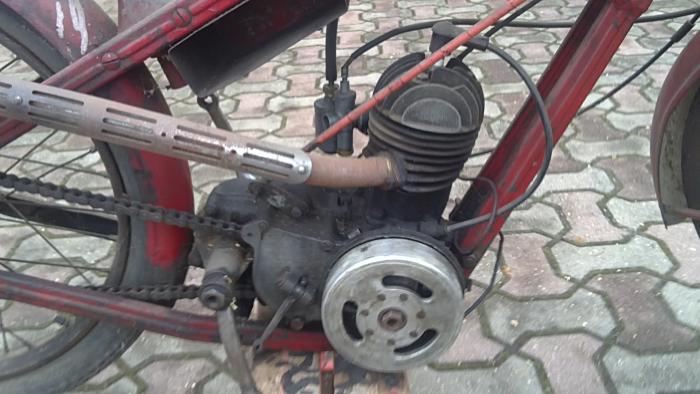

o 08.08.2014, 18:57 | hawai
Tak opět to tu trochu aktualizuju... :-)
Ačkoliv plány jsou nechat motorku v původním originál stavu, stejně to znamená skoro všechno rozebrat a opravit co se dá....
Takže jsem na tom obdobně jako před necelýma dvěma lety... viz 25.10.2012, 17:44
kurňa ten čas ale letí...
o 08.08.2014, 19:02 | hawai
A opět se ze dvou motorů udělá jeden pořádnej, jen tentokrát se nebude nic leštit ani chromovat, ale zůstane hezky v patině...

o 10.08.2014, 14:53 | Pajk
Já to taky sleduju. Mám renovace rád a sám bych si chtěl něco zrestaurovat... třeba Dněpra. :)
o 11.08.2014, 08:42 | Bucci
sleduju a fandim :-)
o 11.08.2014, 10:29 | kadel21
taky koukam
Kadel
o 13.08.2014, 18:06 | hawai | Upraveno: 2014-08-13 18:07:27
Tak rozbírání stále pokračuje, všechno musí dolů, každá věc se musí vyčistit, obnovit původní lak, a vrátit všechny součástky do původního stavu.

Dneska jsem se pustil hlavně do obnovy laku na blatníkách
Stav před:
o 13.08.2014, 18:09 | hawai
Zatím jsem stihnul jen jeden, druhý snad do konce týdne taky stihnu.
Rozdíl je znát, co :-)
o 13.08.2014, 18:11 | hawai | Upraveno: 2014-08-13 18:16:09
a ještě detail. ještě to asi trochu navoskuju, ať to chytne trochu víc lesk a vydrží to tak. Ale s výsledkem jsem víc než spokojenej, ani jsem netušil že rozdíl v odstínu bude tak zásadní. Z fotek to tak asi nevypadá, ale je to opravdu o několik odstínů úplně někde jinde....
o 13.08.2014, 22:05 | cupra.165
Co si vse pouzil při lesteni? Je to vazne super. Diky
o 13.08.2014, 22:18 | hawai | Upraveno: 2014-08-13 22:25:01
Nevim jestli to můžu veřejně prezentovat, ale začal jsem se starou metodou a na hrubý vyčištění zkoušel benzín, naftu apod. Nechtěl jsem moc používat chemii, aby o ten starej lak nějak nesežralo. Trochu jsem se toho bál... Ale to moc nešlo, tak pak jsem teda zkusil nějaký čistič motorů, taky nic moc, potom Tempo, to už bylo lepší, ale s výsledkem jsem furt nebyl spokojenej. Nakonec jsem trochu zaexperimentoval a ačkoliv by mě to v životě nenapadlo, tak naprosto bezvadně to šlo solvinou s vodou. Pod tou solvinou se konečně začal odplavovat bordel a začal se objevovat původní odstím laku. No a na doleštění jsem požil nakonec to Tempo. Divil jsem se, ale ta solvina zvládla i fleky,kde se různý čističe vůbec nechytaly. Takže na zbytek dílů už budu začínat vždycky s tou solvinou, pak rozleštit Tempem, a nakonec ještě budu něčím voskovat
o 13.08.2014, 22:36 | cupra.165
Neskutecny,jak to zcela zmenilo odstin. Diky za postup,nekdy to odzkousim taky :-)
o 14.08.2014, 01:16 | Jozzo
ono to tak jde se vším...cif,pasta na ruce..kdybys vzal i jemný mokrý písek tak to taky jde ale už s následky :D
o 03.09.2014, 16:57 | hawai
Aktuální stav: Rozborka hotová, vše vyčištěno, sehnánana většina chybějících dílů, teď už mi chybí jen drobnosti, ale k provozuschopnosti už mám snad vše :-) Takže co nevidět se snad pustim do skládání

o 28.09.2014, 15:35 | hawai
Zatímco práce na druhym stroji zatim nikam extra nepokročily, první stroj jsem vytáhnul v sobotu na výstavu elegance veteránů a bylo z toho 3tí místo :-)

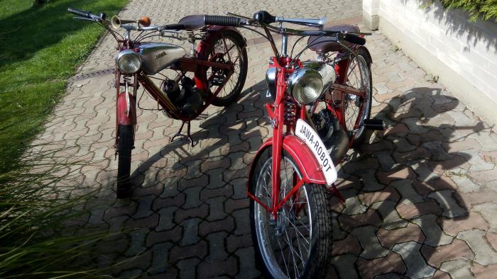

o 06.10.2014, 21:16 | hawai
Oba kluci spolu :-)

o 18.01.2015, 18:00 | hawai | Upraveno: 2015-01-18 18:02:39
Tak po dlouhé odmlce se zase hlásím :-)
Sice jsem nijak extra nepokročil, hold není moc čas, nějaké díly který bych ještě rád vyměnil jsem zatím nesehnal, a pak taky největší zádrhel byla oprava nádrže. Nádrž byla poměrně pěkná, se zachovalým chromem, ale byla bohužel dost pobouchaná. Dal jsem ji teda v říjnu na lehkou opravu tam, kde mi dělali nádrž na minulého Robota a vím, že to jsou na nádrže profíci. Chtěl jsem nádrž pouze vyklepat a hlavně zanechat původní chrom. Došlo ale k šumu při přenosu informací a oni mi nádrž připravili komplet s přípravou pod nový chrom, čili vyklepání + bohužel i broušení a tím pádem odstranění původního chromu :-( Nádrž sice super připravená, ale pro moje použití na původní stav už bohužel nepoužitelná. Co povídat... chtělo se mi brečet. Naštestí se k tomu postavili čelem a sehnali mi nádrž novou, v obdobnym původním stavu jako ta moje. Včera jsem si ji přivezl, takže situace s nádrží je zachráněná a já se můžu pustit do dokompletování celý motorky.
A než budu nádrž montovat na motorku zpátky, chtěl jsem nejdřív vyzkoušet, jestli běží motor. kdybych ho totiž musel ještě vyndavat, tak ať mi tam nádrž nevadí.
Navíc motoru jsem se trochu bál. Je to totiž motor, který jsem nikdy neviděl běžet. Má se to totiž tak. Když jsem koupil motorku, měla motor který neběžel, měl zadřený válec, vyndaný píst, a poskládaný byl tak nějak horkou jehlou. Navíc ale podle čísla neseděl ročníkově do motorky. Motorka je rok 1938 a motor je podle čísla až z roku 1946. Měl jsem tu ještě ze starých zásobv jeden motor náhradní, v naprosto původním stavu, včetně úplně původního fabrického výbrusu. Kouknul jsem na číslo a zjistil, že se jedná o rok 1938 - přesně ten rok co bych do motorky potřeboval. Takže rozhodování bylo jasný a motory jsem prohodil. Nikdy jsem ho ale neslyšel běžet a je pravda, že kompresi už nemá skoro žádnou, takže jsem se bál jestli ho vůbec nastartuju. Na videu níže se můžete podívat, jak první start dopadnul... :-)

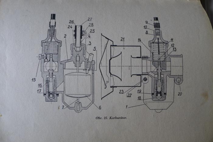

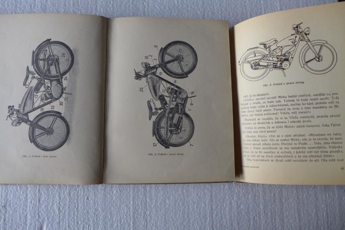

o 07.02.2015, 16:50 | fajko
hawai Ahoj, trošku upřesním, tato kniha na popud jawy vyšla už v roce 1938 ( přebal namaloval Zdeněk Burian), v roce 1947 udělali 6000 dotisk. Kolik se jich vytisklo v prvním vydání v knize nepíšou.
o 07.02.2015, 16:53 | fajko
obrázky jsou v té starší propracovanější
o 07.02.2015, 16:58 | fajko
Navíc je řez karburátoru. Máš pravdu, je to suprový doplněk.
o 07.02.2015, 17:02 | fajko
o 07.02.2015, 18:41 | hawai
Zajímavé, hned jsem chytřejší :-) Díky za info. kdybys uvažoval o prodeji, dej vědět ;-)

o 03.05.2015, 17:00 | hawai | Upraveno: 2015-05-03 17:02:04
jelikož jsem sem nic už pěkně dlouho nedával, tak vám sem hodím aspoň jednu rychlofotku :-) Bohužel nějak poslední dobou není ani čas, ani nálada, ani chuť cokoliv dělat, tak s prací na motorce vesměs stojím. navíc ani chybějící díly se mi nedařilo sehnat, ale v tom se na mě snad usmálo štestí a mám rozjednaný díly, od kterých se konečně odpíchnu a dokončím to v dohledné době :-) No a jak to tak bývá, když člověk něco shání, často koupí i díly co nepotřebuje. tak jsem takhle výhodně pokoupil pár dílů a pomalu se rýsuje 3tí kousek :-D ten ale dělat nebudu, jen se dokompletuje a pujde na prodej :-)

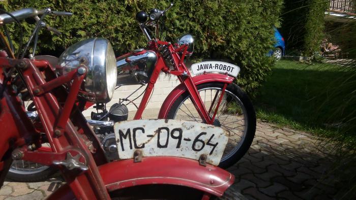

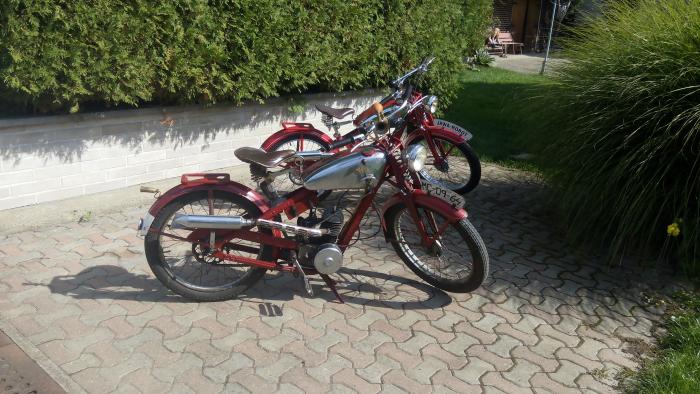

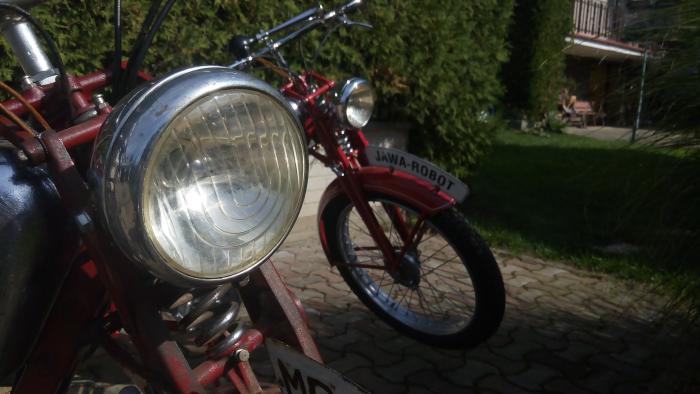

o 13.09.2015, 20:56 | hawai
Tak máme za sebou první sraz, kvůli kterému jsem Robůtka dodělal, tak vám sem zase hodím pár fotek :-)
o 13.09.2015, 20:57 | hawai
o 13.09.2015, 21:00 | hawai
Původní lak, původní chrom, původní díly... Sice to pro někoho vypadá ošklivě, ale když se člověk zamyslí nad tím, že je to 80 let staré a přežilo to v tomto stavu i válku, je to prostě nádhera :-)
o 13.09.2015, 21:01 | hawai
o 13.09.2015, 21:02 | hawai
o 13.09.2015, 21:03 | hawai
o 13.09.2015, 21:05 | hawai
Opět myšleno i na sebemenší detaily... Sehnal jsem i staré textilní bowdeny. Sice potrhané, ale původní :-)
o 13.09.2015, 21:07 | hawai
A opět i originální svíčka KLG. i po těch letech stále pálí :-)
o 13.09.2015, 21:09 | hawai
80 let staré kožené sedlo, bez jediné trhlinky, a kůže je stále hezky měkká :-)
o 13.09.2015, 21:11 | hawai
o 13.09.2015, 21:15 | hawai
včera jsem na něm ujel cca 1 kilometr a byl to zážitek. Motor je naprosto původní, ale samozřejmě po 80 letech vyběhaný, bez komprese, občas vynechává, klouže spojka, ale jede! :-) Brzdy sjeté, takže to skoro nebrzdí a musel jsem brzdit i nohama o zem, ale byl to zážitek :-)

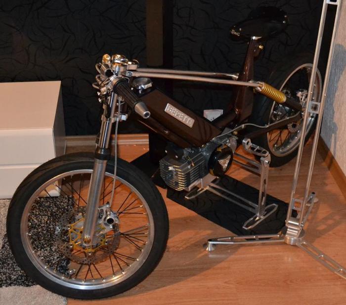

o 13.09.2015, 23:26 | Ondrero
Ahoj, musím se ti pochlubit strojem co jsem si pořídil pro radost a z nostalgie. Jelikož je to mnohem mladší ročník, tak tě asi tak zajímat nebude, ale chtěl jsem něco na čem se dá jezdit s batůžkem a nebrzdil bych moc provoz. Už jsem najel asi 500km za 14 dní co jí mám a je to paráda. Jen jsem musel vyměnit pneu a sehnat původní Sportka díly. Přední a zadní světlo, kryt řetězu atd.
Rozhodně se chci pustit do kompletní renovace. Mám rád leštěnky :D A stejně už nemá původní lak.
Rozhodně se nebude jednat o stavbu jako u Bebetta-Beretta cafe raceru, ale opravu původních dílů. Repliky z turecka mi nesmí přes práh :D
Tvoje stroje jsou fakt luxusní a pro mě inspirace co a jak :D
foto k příspěvku  od Ondrero

o 15.05.2016, 19:43 | hawai
Tak se povedlo a další prskolet je doma :-)
Tenhle topic nechám otevřený stále pro Jawa Robot a pro tuhle ,,novinku,, jsem založil nové téma zde: [ Link ]
o 30.06.2017, 17:32 | hawai
Tak Robot našel své místo. V garáži ho byla škoda :-)
o 30.06.2017, 21:23 | mrazik
Pockej az ti spadne do talire
