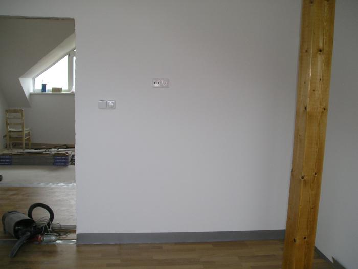

ekviterma + rego v podobě toho na fotce pro každou cimru, např. mimo koupelen, wc, garáže atd.
ekvitermu sešteluješ tak, aby to vyhovovalo + každá přetopemá místnost sluníčkem, lidma, nebo krbovkama ti bude vypínat
foto k příspěvku  od MazliG

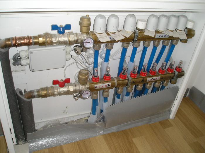

Tak se bude osazovat o vikendu. Jen musim sehnat 5V adapter na bezdratovej prijimac k termostatu a snad se to podari rozchodit.
Vivat Giacomini UK!
foto k příspěvku  od tappaja
