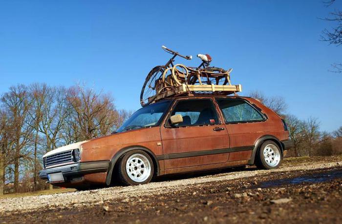

Musíš pečlivě zbrousit lak, jakmile je plech čistý, tak ho stejně vem ještě na čisto, aby nebyly vidět mapy po broušení. Pak si kup kyselinu mravenčí, dej do ostřikovače, nařeď a decentně popraš. Takto opaku 2-3 dny a budeš mít sameťáka, že budeš koukat. Celek se pak vyplatí zalakovat bezbarým lakem. Nebudeš se muset bát se o to opřít a navíc za deště kolem tebe nebude rezatej flek.. :-)
Výsledek může dopadnout třeba takhle:
foto k příspěvku  od CarMedia.cz
