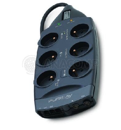

Řikal sem si, zda nepořídit dva tyhle kousky domu, jeden pro TV, DVD a Reciever a druhej pro PC, monitor atd. Má někdo představu, zda to vůbec k něčemu je a jestli to opravdu funguje jako "napěťová pračka"? Nedělám si iluze, že to bude plnit funkci hi-fi komponentu za desetitisíce, ale přecejen těch spotřebičů je v domácnosti dost a těch rázů v těch zásuvkách bude spousta, tak mě napadlo, jestli tahle věcička umí opravdu pomoct, nebo je to jen drahá prodlužka?? Podrobnosti viz: [ Link ]

Mám doma, akorát v bílým ;-) a zatím no problem. Garantují záruku do €250k, takže u mě dobrý.
o 05.10.2012, 10:08 | IT-master
já mám menší (pětipes) od APCčka který jsou v tomhle špiškový, maj taky záruku na xset tisíc a nestěžuju si, budu teď kupovat další a vidim to časem aj na záložák od nich. Takže za mě přepěťovka ano, APC určitě;)

Je potřeba rozlišit dvě věci. Přepěťovou ochranu a síťovou pračku.
Ochrany od Belkina fungují skvěle a fungují jako prevence před úderem blesku, velkým zvýšení napětí třeba po odstávce energie a taky jako filtr vysokofrekvenčního rušení. Žádná tahle laciná ochrana ale nefunguje jako síťová pračka a dokonce asi home komponenty za 10-20tKč taky ne. To umi až pračky s velkým oddělovacím trafem, které na výstupu vyrábí přesně 230V/50Hz jako je třeba Accuphase PS-520 a výš. Na cenu se raději neptejte :))

Je potreba vedet ze tohle jsou prepetove ochrany tridy D, tedy ty uplne posledni u spotrebice. Urcite je to lepsi nez dratem do oka, ale idealni je to zkombinovat s necim na vstupu do domovniho rozvadece (Saltek dela ucinne varistorove prepetove ochrany tridy B+C na DIN listu za rozumne penize). Pokud to je k PC, ktery je pripojeny do domaci LAN site UTP kabelem, vybral bych neco, co umi pokryt i toto. To aby se pripadna velka spicka nenaindukovala do domaciho LAN rozvodu a do pocitace neveletela jinudy.
A s tou pripadnou zarukou X-set tisic to bude asi pekne osemetny co do prukazni hodnoty ze ten raz neunesla zrovna ta posledni ochrana...

Nene Honzo, tak naivní sem opravdu nebyl :o)) Spíš mě to tak napadlo, že teď v poslední době mi v zásuvce odešli dva adaptéry, nabíječka na telefon a teď začínám mít problémy i s PC. Nejspíš to spolu ani vůbec nesouvisí, ale řikal sem si, že jestli tohle funguje aspoň trochu tak, jak o tom píšou - Přepěťová ochrana pro domácí kino PureAV s technologií Power Filter čistí elektřinu v domácnosti odstraňováním rázů, přepětí a rušení z napájecího vedení a dodává systému domácího kina čisté a bezpečné napájení. - Tak že by to mohlo stát za těch pár stovek. Síťovou pračku jsem od toho nechtěl, byla by dražší, než všechna elektronika, co mám doma :o))

Přesně jak tady bylo zmíněno, ochrana před přepětím se skládá z několika stupňů, používat jen ten poslední (prodlužku) dává celkem minimální ochranu - nějáké menší špičky nad 230V a VF rušení to asi odfiltruje, ale větší výkony (blesk atd.) to samo o sobě nespasí.
Navíc to chce řešit komplexně - všechno je doma propojený přes LAN a USB a HDMI a koaxy (anteny DVB-T a SAT), takže si sice posychruješ 230V rozvody a přiletí to po LAN nebo přes anténu, pokud nemáš dobře udělaný hromosvody a antény a jejich svody :-/
Takže nejlépe asi chrání pevná víra v Boha a dobrá pojistka domácnosti :-(

323Marty: Blesk to nezastaví, nicméně to riziko není přímo z blesku, ale z přepětí indukovaném na el. síti, datových rozvodech atp. a tam už to smysl má!
Ad, pojistka: u Belkinu funguje zcela v pohodě. Jsou dostupná data o bouřkách, přepětích atp. , takže pokud to člověk nehlásil na den, kdyb bylo modro bez jakýchkoli přepětí/bouřek atp. tak plnili v pohodě. Výše pojistky je podle daných modelů.

Harryp: to byla řada Pure AV a pár jsme jich prodali, ale to taky nebylo nic vic nez proti přepětí a filtr. Pračka je prostě zcela někde jinde.
Jinak máme baráky kde jsou všechny tri stupně ochrany, chráněny UTPcka, hromosvod nad stožárem v úhlu 120" a stejně to tam odešlo a naopak baráky bez všeho jen na konci s Belkinem a ten to chytil (odešel) a vse přežilo. Záleží asi na sile a rychlosti přepětí.
