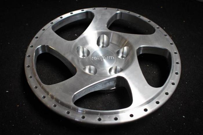

o 02.10.2012, 11:35 | TROY
tohle

základní tvar není moc složitý, ještě záleží jak moc je tvarované čelo a zadek. Na jedno upnutí to neuděláš, takže + výroba přípravku pro upnutí a vystředění...
o 02.10.2012, 15:08 | radaman
Material 5-10k pokud ho nemas, nejlip vykovek, mozna z duralu...tohle jentak nekdo na klasice nezboucha. Takze CNC. Pocitej minimalne 1000kc/h...50hodin prace? To by tak mohlo bejt. Jenom seridit masinu a projet "VZOR" by mohlo trvat 2dny, 1den program, 4-5 kusu - pokud nekdo neco zabije 1-2dny. Bude to raketa. Jedine pokud si to nekdo udela jako fušku v praci nebo hodne vztricnej soukromnicek. Pak mozna by ta cena byla tak do 25k.
o 02.10.2012, 15:54 | BATMAN
Mno muj odhad je strizlivejsi.
Material (dural AW 7075 nebo tvrdsi) cca 1500/ks - 2500/ks nevim jak velky je to kolo
Pak je otazka zda je ten dil z obou stran rovny nebo tvarovy (vypoukly) V takovem pripade je to nekde uplne jinde. POkud je to rovne, je to docela jednoduchy dil co se da sfouknout za par hodin na CNC á700-800kc/hod.

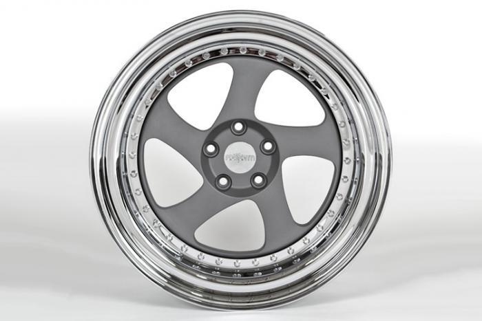

a foto jak to vypadá
Kolo je jinak 16"

o 02.10.2012, 16:26 | BATMAN
V tom pripade je to brnkacka.
Material deska AL 410x410x30mm cca 1000,-
Prace na CNC cca 6 hodin/4ks i s pripravou.
Suma sumarum do desitky se vlezes s prehledem.

Muj odhad je 20k ... a k tomu polotovaru, to si opravdu nekdo mysli, ze ma ten stred jen 30mm na vysku?
o 02.10.2012, 21:02 | jok3r | Upraveno: 2012-10-02 21:03:32
jak pise Lukaash, delalo by se to z dost vetsiho kusu nez jen 30mm vysokyho, na dve upnuti a petiosa masina bude stat vic nez 1000/hodinu,,,a kdyz vidim v praci jak relativne jednoduchy tvary trvaj dlouho jen kuli povrchu,,,
edit: na tři upnuti :)
o 02.10.2012, 21:13 | BATMAN
Je fakt ze jsem si pri pohledu na tu fotku neuvedomil ze to ma v prumeru 400 takze ta vyska co jsem strelil 30 nebude. Rekl bych tak 50,vic uz je i zbytecne.
Jinak je to jednoduchy dil na 2 upnuti na 3-osy stroj. Neni na nem nic presneho a vzhledem k tomu ze drtiva vetsina tvaru je budto rovna nebo k ni kolma nemusi se tam sudlat nejaka radiusova freza a je to s krasnym povrchem hned.

Co se týká cen nástrojů, tak souhlas s batmanem.. vrták 12TK se dá sehnat v poho do 2k a to samé i prodloužená TK fréza kde tady by posloužila třeba 20mm a taky nestojí svět.
Tady konkrétně u tohoto kusu by bylo nejlepší při 1. operaci hodit na CNC soustruh, kde se čelo vyhrábne krásně nožem a to samé při 2.op. z druhé strany. Na 3.op. by to šlo na CNC frézku kde by se to vyvrtalo a vyfrézovaly kapsy. U nás v práci by se to dalo udělat.

2jok3r:Uplne jednoduse tak jak to delam velice casto. Pouziju ty diry pro srouby po obvodu. Do nekolika z nich vyrezu zavity pres ktere to prisrubuju ke stolu a z druhe pozice muzu frezovat kde chci.
K tem diram:ktere z nich dle tebe maji byt presne??? To jako myslis ty diry pro srouby po obvodu ve kterych ty srouby ve finale maji 3-4 desetiny vuli nebo ty ktere utahuji kolo? Ja treba meril kdysi diry na svych alu a maji prumer 13mm srouby jsou 12ky takze je tam 1mm vule. Krom toho to ze je vrtak z VHM ti nezaruci ze ta dira bude ok. Zalezi na upnuti a jestli neni tupy jako kopyto.

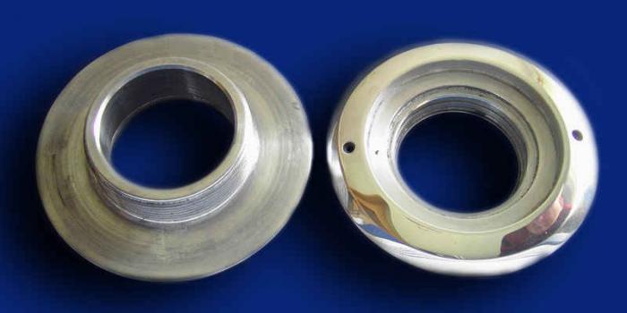

zkoušim to znovu otevřít :o) ale na něco jinýho - potřeboval bych utočit takový téčko se závitem - bohužel nemám nákres,ale hotovej výrobek - dokázal by to někdo?

je to středová matice na BBS ;)
foto k příspěvku  od TROY
o 04.09.2014, 20:14 | fredh
kolik kusů? To by ti umotal někdo schopnej i na klasice. Nemusíš hledat cnc.
