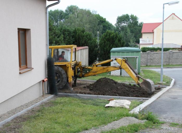

o 04.10.2012, 18:47 | Crimson
S tou trafačkou mě nestraš, já jí mám hned za oknem :-)
foto k příspěvku  od Crimson
o 04.10.2012, 19:40 | Jozzo
změř napětí v zásuvce :D
