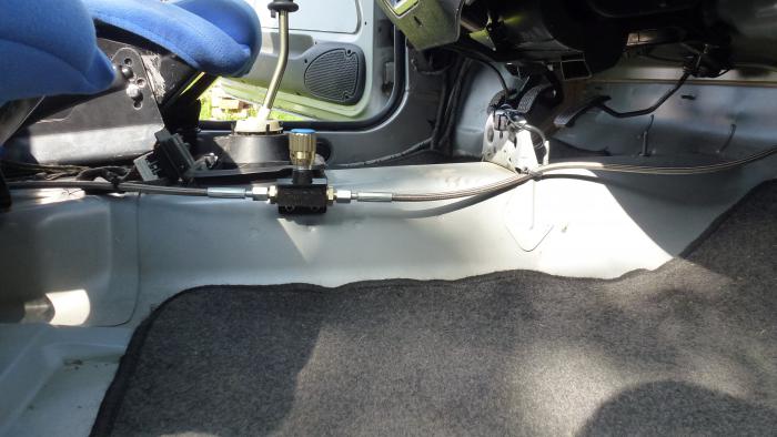

o 23.09.2012, 22:21 | P.E.T.R
No já to sice v autě mam, ale to ti asi nepomůže. Já jsem totiž původní trubky včetně origo zátěžového regulátoru vyhodil a tahal jsem brzdy vnitřkem v pancéřových hadicích. Takže se jenom přerušila hadice a vede přes regulátor dozadu, kde se rozdvojuje ke kolům.
Pákový se používá při rally, protože se rychleji přenastaví, takže se nechá štelovat za jízdy.

o 23.09.2012, 22:57 | P.E.T.R
Moc praktických zkušeností zatim nemam. Já to mam v autě chvilku a v podstatě jsem s tim zatim odjel jenom jeden slalom. Tam jsem to nastavil, aby mi nepřebržďoval zadek, víc jsem s tim nelaboroval.
I tak ale musim říct, že to funguje. Neni problém to nastavit tak, že se zadní kola blokujou dřív než předek a nebo naopak, že zadek skoro nebrzdí.
Mam teda omezovač používanej někde v hydraulice, neni to zrovna Tilton nebo Willwood, ale funguje to a je tak 5x levnější.
Píšeš, že máš nějakej origo regulátor brzd, to bude muset pryč a v podstatě to budeš muset udělat, jako to mam já. Ať už v hadicích nebo v trubkách.

o 23.09.2012, 23:30 | P.E.T.R
V procentech opravdu nevim, já už to takhle koupil společně s hadicema. Zkoušel jsem ho otevřít naplno a na štěrku nebo na trávě se zadek blokoval dřív než předek. Když ho zavřu, tak zadek brzdí minimálně, ale nezkoušel jsem to nikde na válcích ani na zdviži, takže fakt nedokážu říct. Teď to mam tak, aby to brzdilo, ale nezabil jsem se v první zatáčce. :)
Jestli tam je ještě nějakej další regulátor, tak to může bejt problém. Já tam měl jenom zátěžovej na zadní nápravě a ten jsem vyndal.
