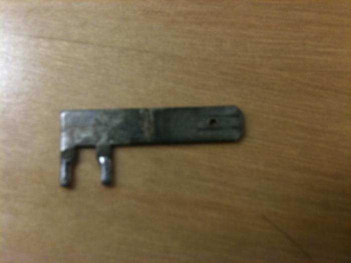

panové, uhnily mi dva konektory dá se takovej konektor někde splašit? Já sem včéra chvíli gůglil našel sem podobný ale špatný rozměry. Je to 0,8mm tloušťka, 4,8mm šířka jazíčku a pak celková délka je 24mm a mezi těma letovacíma nožičkama je zhruba 6mm. Nějakej tip?

o 21.09.2012, 08:35 | AR
fast-on do desky? koukni GMko, GES apod.

o 21.09.2012, 08:42 | AR
podle vzhledu je to klasika faston, ten má rozměry normované, spíš jestli nebudou extra ty nožičky.

o 21.09.2012, 11:51 | kadel21
diky vsem za linky. Kouknu na to.
Je to z nejaky jednotky s relatkem pro ohrev vody v aute (DEFA).

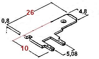

o 21.09.2012, 12:06 | kadel21 | Upraveno: 2012-09-21 12:10:22
takhle vypada ten muj priblizne, je trosku delsi, ta dylka je podstatna jinak mi to nevyleze z ty plastovy krabicky ve ktery to je. To esli tam bude dira nebo ne asi nezalazi. Premejslel sem, ze kdyz to nesezenu tak tam napajim kus dratu prodahnu ven z krabky a tam nacvaknu normal konektor asi no.
Edit: jeste doplnim, ze tutema konektorama se spina to rele pro 230V. Vedou do toho skoro zvonkovy draty, takze tam moc napeti nebude asi.

o 21.09.2012, 22:31 | AR
tak ta dírka je zámek co ti ten fast-on protikus tam drží, pokud neseženeš potřebnou délku tak to můžeš udělat tím káblikem a na něj nakrimpovat fast-on na kabel.
o 22.09.2012, 10:32 | kadel21
to AR: asi to tak nakonec dopadne, na těch dvou elektroshopech sem našel jenom 20mm dlouhý

o 22.09.2012, 18:59 | z0diaC
tento je asi krátký,což ? [ Link ] #
ještě tenhle vypadá dlouhý ale je 6,3mm - dá se zbrousit na těch 4,8 a jde tam taky - držet to bude ... [ Link ]
o 23.09.2012, 15:00 | crestik
...za sobotní odpoledne bys to měl vypilované z plechu jak nic ;-)
Díval jsem se i na RS Components, a taky to tam není, je možné, že si to fabrika nechává dělat někde jen pro sebe
o 25.09.2012, 16:34 | kadel21
to z0diaC: u toho druhyho nejak nevidim tu dylku
to crestik: mno taky sem o tom premyslel, i pilniky bych mel, ale nevim esli se mi nad tutim chce travit tolik casu no.
Uvidim, prinejhorsim ta metoda s dratem, nebude to jako origo ale fungovat by to melo.
