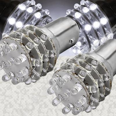

může mi někdo říci, proč to v autě nesvítí a na 12V doma klasicky ANO (zkoušeno na trafo od autodráhy)

o 18.09.2012, 22:55 | Pavel 528
ze by prohozene plus a minus?
o 18.09.2012, 22:58 | Newman
ne (to me napadlo)

o 19.09.2012, 08:47 | tappaja
Na jakym aute? LED ma zlomkovou spotrebu oproti zarovce a auto muze ten okruh odpojit (ale pak hlasi chybu)

o 19.09.2012, 11:22 | tappaja
A treba u Astry jsem musel predelat zadni lampy, protoze to melo plus na objimce. Predni blinkry jsem smiknul a prehodil draty. U zadnich jsem musel smiknout kovovy nosice a preklemovat to.
Vse fungovalo, hlasilo to chybu, ale jen na diagu a nic se neodpojovalo.
o 21.09.2012, 15:41 | Newman
takze je to tak - obrácená polarita

o 21.09.2012, 16:34 | Newman
jako smikat a pajet draty v aute se mi fakt nechce a po neuspesne operaci ledzarovky hazim do kose. Takze vyreseno ... ehm :-)
