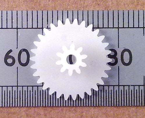

Tak vyreseno, pruserem tehle changeru jsou prave ty oholeny kolecka. Nasel jsem dost odkazu na tuhle zavadu.
Zacne to tim, ze vyschne vazelina, kterou je ten megaslozitej mechanizmus mazanej, jednoho dne to proste nevytlaci ten magazin s CD a zacnou preskakovat kolecka. A bohuzel je tam kombinace do kurevsky silna zprevodovanyho moturku se snekem a kovovejch kolecek v takovy srandovni miniprevodovce, ze to proste na jednom miste oholi zuby.
Po namazani mechaniky to zacalo chodit krasne zlehka, kdyz pomuzu prevodovce, tak to naladuje vsechny CD, hraje, ale bohuzel, spolehlivy to uz nebude nikdy.
Sehnat kolecko 25/10zubu je nemozny asi. Takze jde do kremikovyho nebe...
Kdyby mel nekdo nejakou hracku, servo, prevodovku s takovymhle koleckem 25/10z, sem s nim.
Oznaceni toho changeru je SONY 1DINCDC, nikde nic vic jsem nevycet.

o 13.09.2012, 13:23 | duke
Zkus kontaktovat p. Lukáše:
dělá kolečka pro Mercur, na zakázku vyrobí cokoli.
Já jsem si u něj nechával dělat vcelku dost koleček na míru a cena velice solidní.
